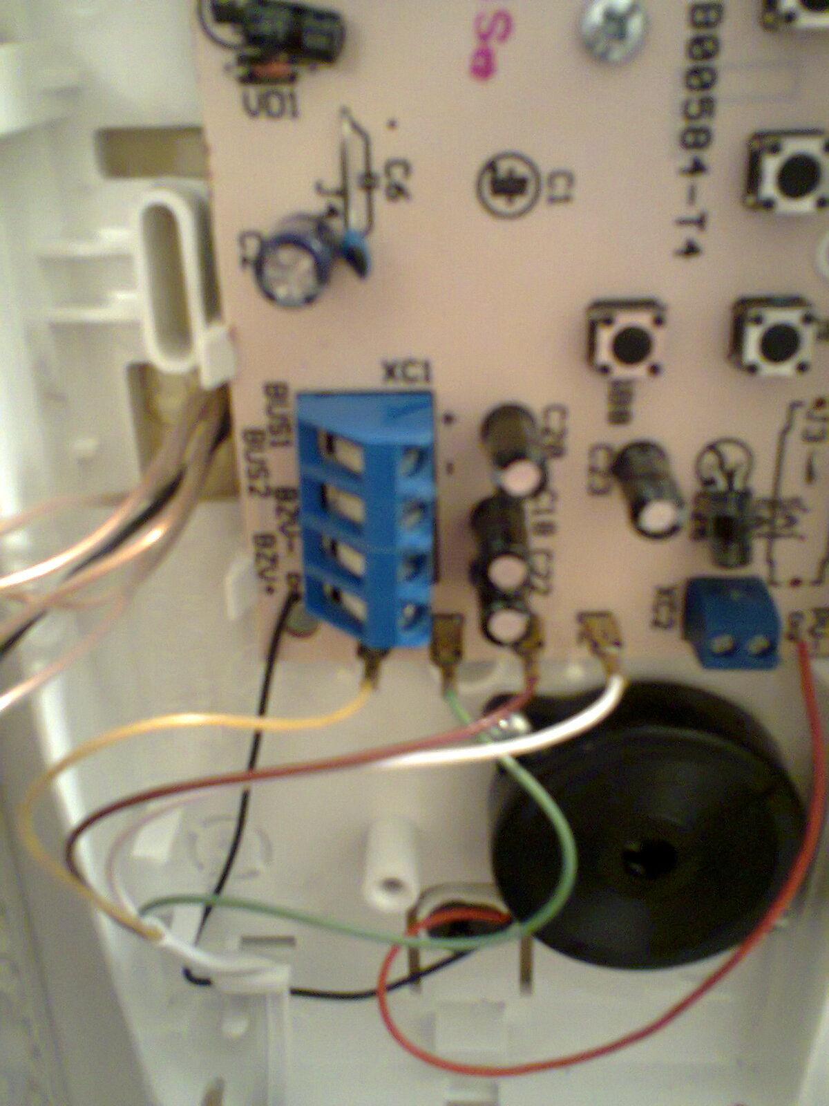

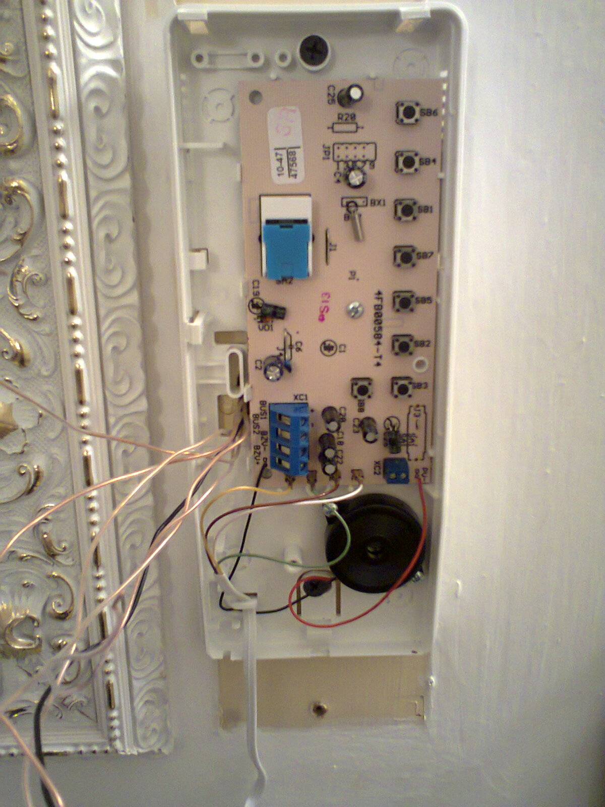

moc se v tom nevyznám, spíš vůbec, ale nefungoval mi domácí telefon, tak jsem ho rozebral a ejhle, nebylo nic propojeno, zkoušel jsem různé varianty, ani nehlesl, mezi dvěma dráty je napětí, jinak nikde...
Dokázal by mi, jako blbci, někdo poradit nebo nasměrovat?

To vypadá na sběrnicový systém plus,mínua a data A,B. na stary domovní rozvod to nepojede. to někdo pověsil novej aparát na staré rozvody?
Asi...ale ostatním to funguje, ale na tenhle byt se holt vykašlali nebo zapomněli, nevím, jsem novej
Každopádně to vypadá, že ty dráty něco pamatujou, takže asi nový na starém...ale od sousedů občas nějaké cvrlikání slyším a panel také u venkovních dveří svítí...
chtělo by se podívat u sousedů jak to mají (hlavně co mají za telefon)

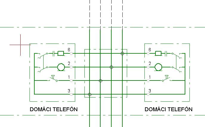

systém 4+1 drátů nebo BUS (sběrnice)
telefon mají stejný a zapojený 4 dráty ze 6, ale co a jak nevědí
Když to vůbec nereaguje, nemohl jsem ho těmi svými pokusy nějak odpálit?
Samozřejmě, že mohl.
Pokud dobře vidím, je to Teslácký 83/1 - schéma zapojení najdete v návodu: 4FP11083.PDF ale jestli jste přístroj neumrtvil, opravdu netuším.

pokud je to na sběrnici, tak na dvou drátech bude asi 12V ty dát podle polarity na svorky a druhé dva na data BUS-A BUS-B po případě otočit B-A. Ten telefonek ale taky třeba nemusí být naprogramovaný (naswitchovaný)když nebyl připojený.
díky moc, ještě to zkusím, ale mám pocit, že jak jsem zkoušel různá spojení, že jsem ho asi fakt chudáka odstavil, když ani nehlesne
