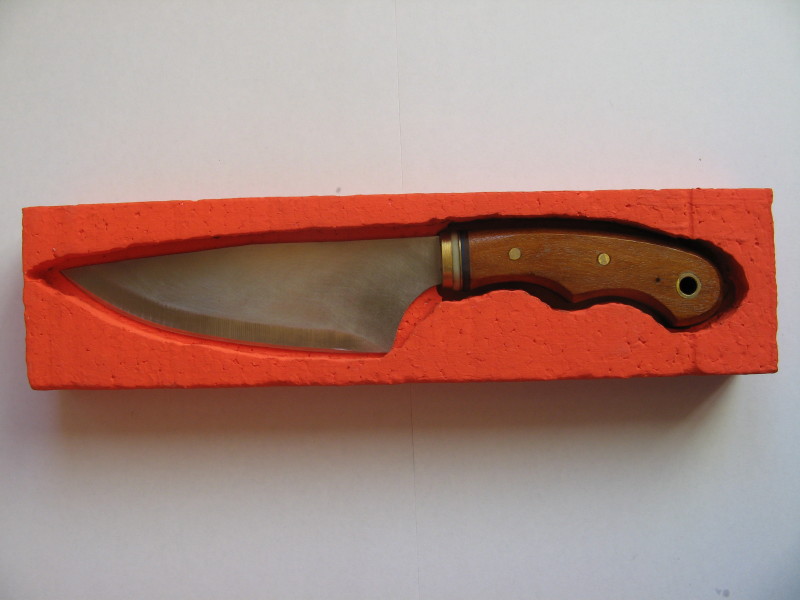

Chlapi (i dámy) já to potřebuji použít na výrobu takových "kazetek" na kudličky. Zatím to dělám z normálního fasádního, který vytvaruji (vyříznu ) pomocí trafopájky, poté obarvím natonovaným primalexem. Ale stále to není ono. máte někdo lepší nápad ? Přikládám foto a za nápady díky. fz
tak to bude ten styrodur o dost lepší, resp. vzhlednější, nebo pak "opěnit" nějaké "kopyto" polyuretanem.
Pěkná kudlička. A že by ses pochlubil dalšími kousky?
Polepit elastickým úpletem, nebo to pod tu barvu aspoň štětcem natáhnout nějaký štuk.
Český Brod?
Co třeba tady:
www.isover.cz/pro-doma-spol-s-r-o-cesky-brod-libli ce
Nebo ti tam poradí.
Slepil bych to ze dvou, tří desek - základ + deska s profilovaným otvorem.
