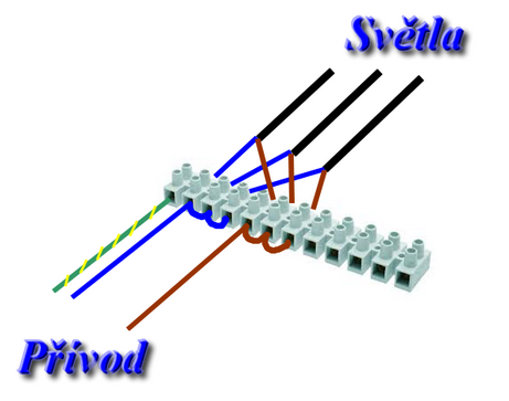

zkoumala jsem spoustu diskusí na netu, ale pořád jsem nenašla odpověď, jak správně bych měla zapojit světlo se třemi žárovkami, kdy z každé žárovky vychází modrý a hnědý drát. Ze stropu mi pak koukají dráty 3 - hnědý, modrý a zelenožlutý. Světlo nemá kovovou konstrukci, je dřevěné.
Koupila jsem si čokoládku, ale nevím jak správně tam zapojit kabely.
Zkoušela jsem do 4 čokoládky zapojit do každé svorky na jedné straně hnědé kabely a na druhou modré, ale takhle mi to vyhazuje pojistky takže to asi nebude to pravé ořechové.
Prosím můžete mi někdo poradit, nějak srozumitelně jak to správně propojit.
Už vím, že ze stropu je hnědý fáze, do kterého jde proud, modrý je nulák a zelenožlutý je bezpeč.kabel. Jak to ale správně propojit v čokoládě nevím.
Díky za rady
Vždycky se spojují stejné barvy (modrý s modrými, hnědý s hnědými), nicméně s ohledem na předpisy do…

Od žárovek spojit všechny hnědé dráty a připojit k hnedému drátu ve stropě a potom spojit vsechny mo…

Děkuji za jednu rozumnou radu. Ty předešlé odpovědi od ostatních nebudu komentovat. Chápu to jen spr…

No, a to je prave vono - cpat 3 draty do jedny diry cokolady by se nemelo. Spravny elektrikar by sah…
bahno 23.12.2012 21:16
Jo, potřebuješ dvě dutinky = 2 elementy čokolády. Napadlo mě, že to propojení 3 drátů s tím čtvrtým…
Bobo 23.12.2012 21:23

Chovej se k elektrice s úctou, ať se padesátky dožiješ :) Pokud postaneš do čokolády alespoň dva vod…
Stefran 23.12.2012 23:50
jo, tohle je nejmin prasacky zapojeni jak to jde vymyslet, kdyz neni nic lepsiho nez cokolada po ruc…
bahno 24.12.2012 01:21

Jsem laik, ale kvůli snadnosti montáže bych doporučil dvě WAGO svorky 5x2,5 (nejlépe s páčkou). Poku…

Jojo, jak říkají ostatní. Spojit barvičky a to do WAGO :) Žlutozelený ve Vašm případě můžete vynecha…

Děkuji za jednu rozumnou radu. Ty předešlé odpovědi od ostatních nebudu komentovat. Chápu to jen správně, že všechny ty 3 dráty od žárovek můžu dát do jedné svorky v čokoládce? Takže budu mít vlastně čokoládku jen ze dvou respektive 4 vstupů?
Napadlo mě, že to propojení 3 drátů s tím čtvrtým ze stropu bude praktičtější provést tak, že z jedné strany dám dva dráty (od stropu a od jedné žárovky) a z druhé strany dutinky dám dráty od těch zbývajících dvou žárovek. O stejných barvách řeč už byla.
Doufám, že to není proti nějakým zvyklostem. Mechanika čokolády bude tímto symetricky utažená. Jsou-li ale dráty od žárovek výrazně tenčí, tak to udělej podle logiky jeden do třech.
