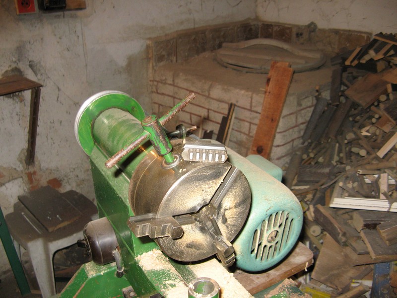

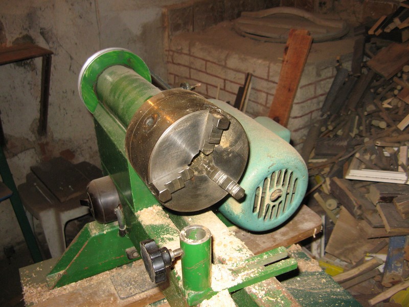

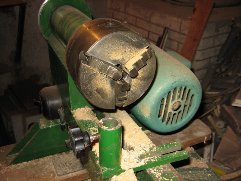

Specielně pro Tebe jsem to byl vyfotit v dílně. Tak mrkni na tu druhou fotku.
Jinak ta universála je 125 mm. Taky TOS. A že jsou v boku čelistí vyražená
čísla 1, 2 a 3 aby se to ve správném pořadí zasunulo snad nemusím podotýkat.
Tady by to snad šlo bez urážek ne ???? Zvláť když o tom nic nevíš. Podívej se na reakce níže. Já takové univerzálky mám dvě a běžně je používám i na větší průměry materiálu. Čelisti jsou pochopitelně číslované a dají se otočit !!!!!
