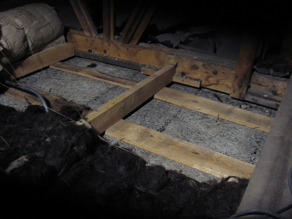

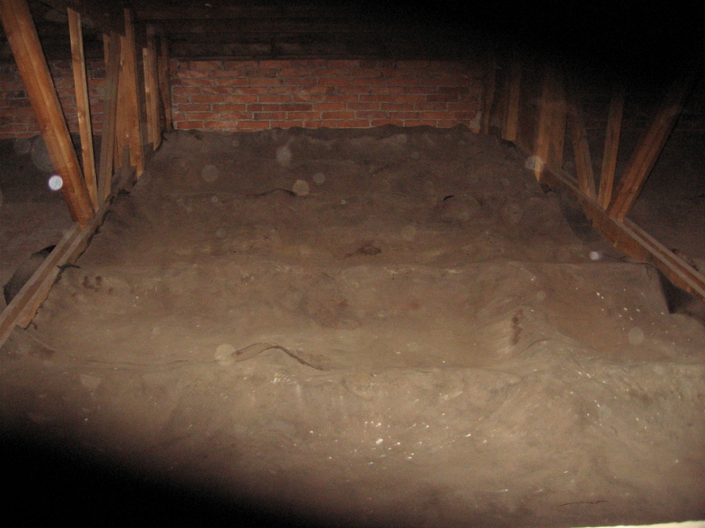

prosím o radu s instalací parozábrany při zateplení stropu. Na domě mám vazníkový krov, mezi jednotlivými vazníky jsou umístěny trámky, na ně jsou přitlučená prkna, pak nahozený heraklit. Momentálně je mezi vazníky rozbalená stará vata našitá na papíru a je přikrytá ipou. Když budu chtít pokládat novou vatu, tak budu muset položit parozábranu mezi vazníky i příčné trámky, takže všechno dřevo zůstane vodě odkryté. To asi není moc dobře.Mohl bych snížit strop max. o cca 23cm, vložit izolaci a parozábranu dolů, to je ale zase málo izolace.
Pak bych mohl přidat izolaci na půdu, V tom případě bude mezi izolacemi ten stávající strop. Mám strach, aby to nehnilo. Kdybych na půdu přidával vatu mohl bych tam tu starou vatu nechat? Je ale rozbalená přes ty příčné trámky, takže je to celé zvlněné.Půda je větraná, tak by to pak chtělo něčím přikrýt, místo té ipy? Hledám, hledám, ale pořád si nejsem jistý.Děkuji za případné rady.

Riki, osobně bych všechno vyndal zhora pryč. Hlavně tu IPU. Ta tam NESMÍ zůstat. Když nemůžete umístit parozábranu zespodu, tak jí položíte mezi vazníky a přilepit. Nesmíte ale obalit vazníky. Pak položíte vatu (hodně se prodává Climowoll DF 1/letos nejprodávanější/). Zakrýt to můžet Jutadachem 95 a klidně zavěsit pochozí lávku na kontrolu stavu půdy.

Dobrý den Milane. Mně o vazniky až tak nejde. Tam je mi jasné, že se vynechávají. Spíše jde o ty příčné trámky pro rošt stropu. Ty jsou od sebe 90cm, rozměru cca 14x5cm. Jsou na výšku. Vazníky jsou od sebe asi 2,8m, takže tam vznikají pole 2,8 x 0,9m. Těchto polí je při rozměru 300m2 asi 110 ks. Má ta parozábrana ještě význam? Tak mne napadlo, co vyplnit něčím prostor mezi příčnými trámky (tj.na výšku 14 cm) pak na to položit parozábranu už jen mezi vazníky (2,8m x 12m) a pak vatu ? Vazníky jsou z fošen. Cím by jste navrhoval vyplnit mezeru mezi fošnami, když tam nebude parozábrana? Drcený polyst.? Děkuji

Tady je fotka
Riki, již je to lepší, jen se zeptám, budete dávat zespodu na ten heraklit nějaký nový strop? Třeba sádroš?
Pokud ne, tak bych rozbalil buď Schwenk DF1, nebo orsík.
Bez parotěsky. Hlavně nezaklápět deskou!!!
