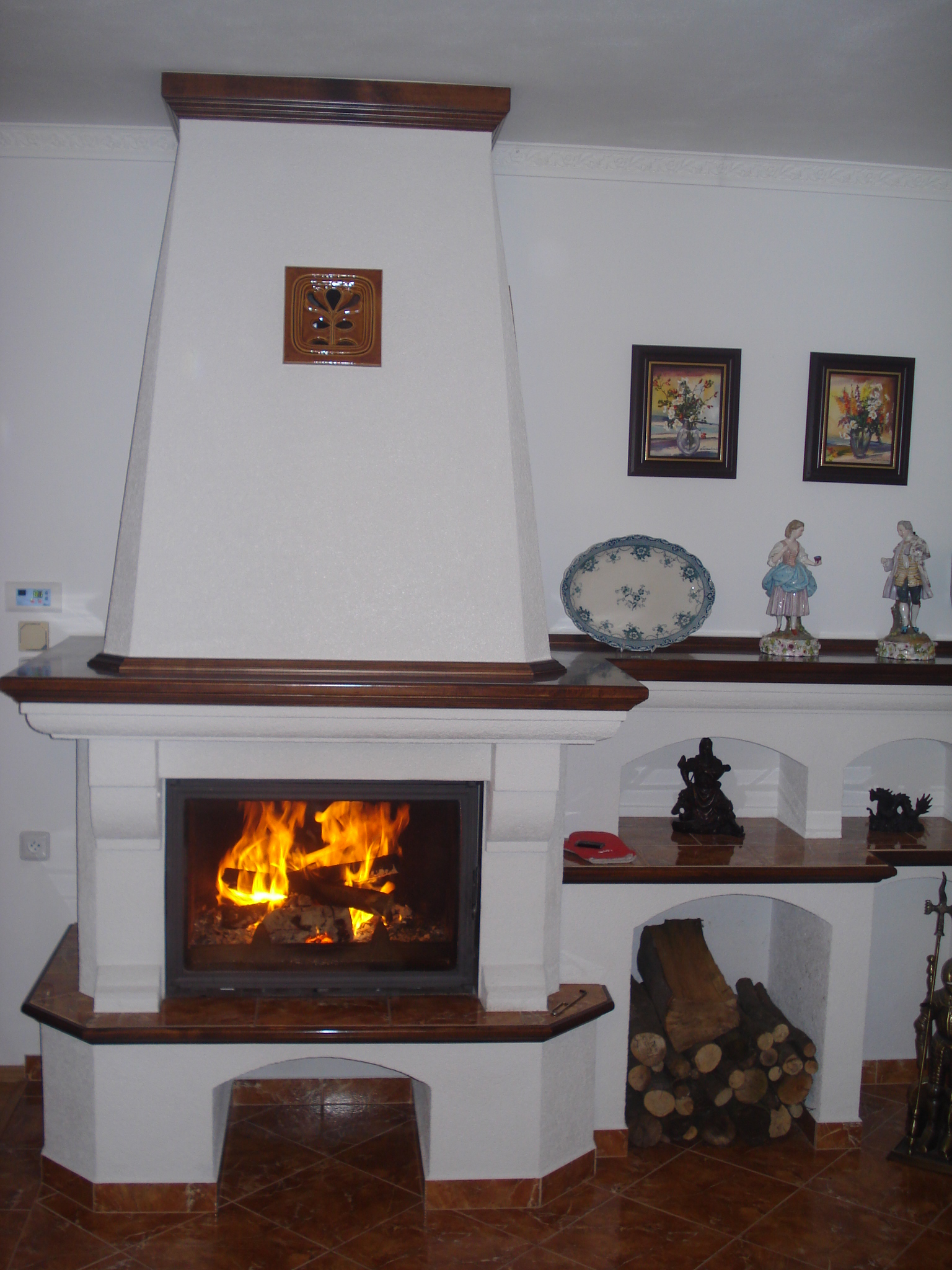

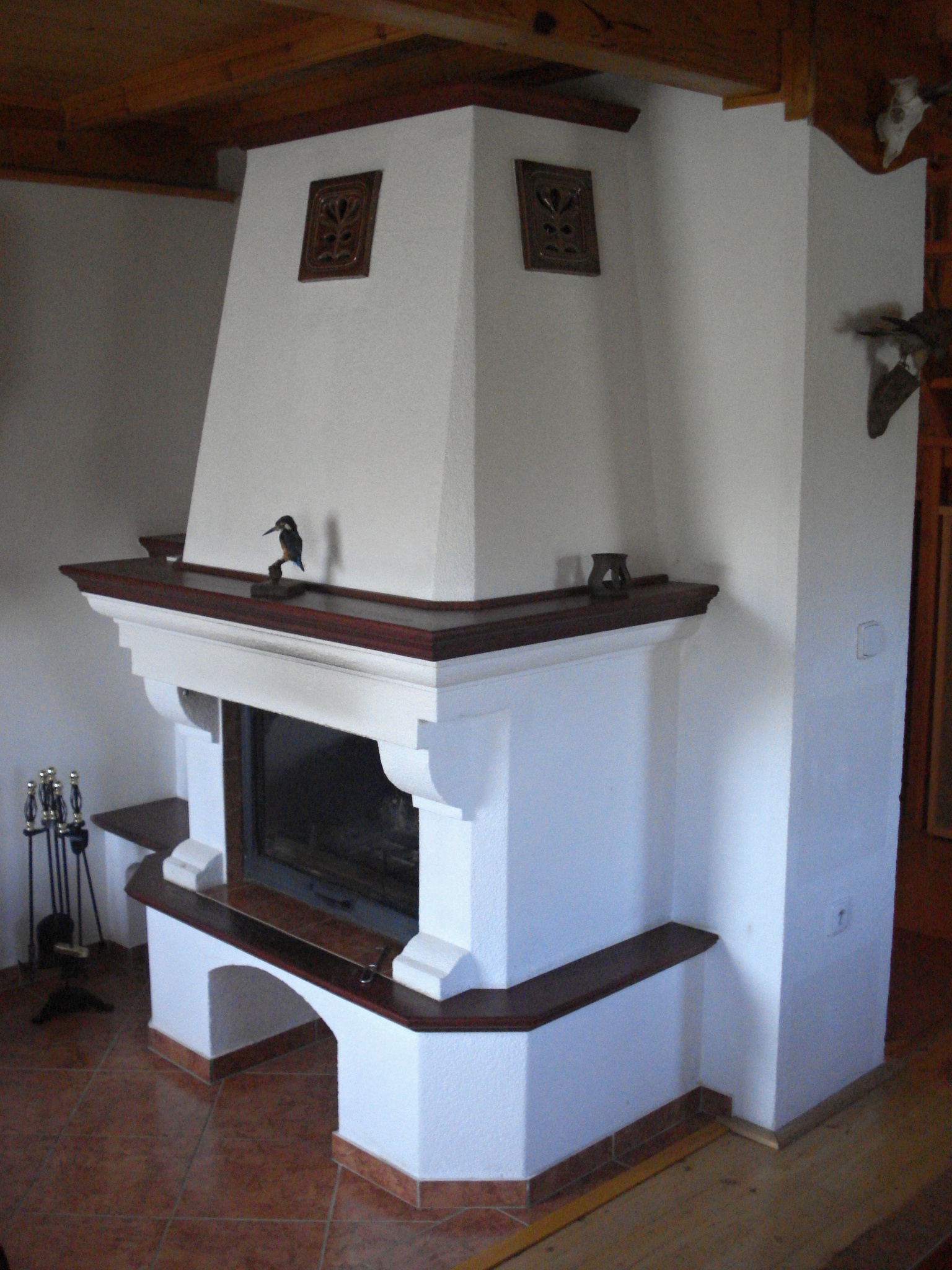

Bef mám doma a je super. Výkon spočítáš takto : součet objemů místností v m3 X tepelná ztráta = výkon ve W . Dobře izolovaný dům má 23W/h/m3.
Tedy místnost axbxc x 23W/h = výkon vložky ve W
Krby stavím kdybys měl zájem v Sy
