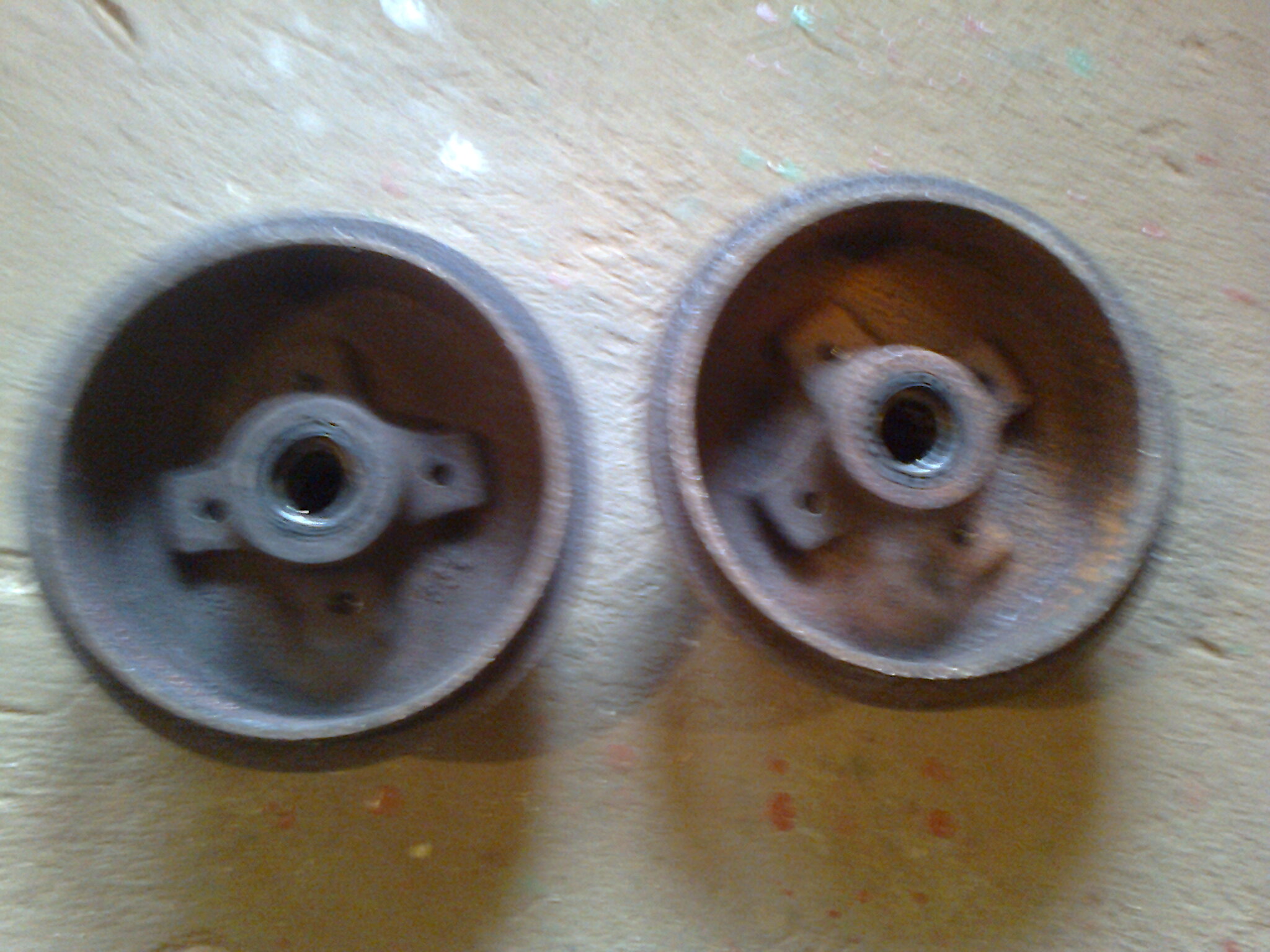

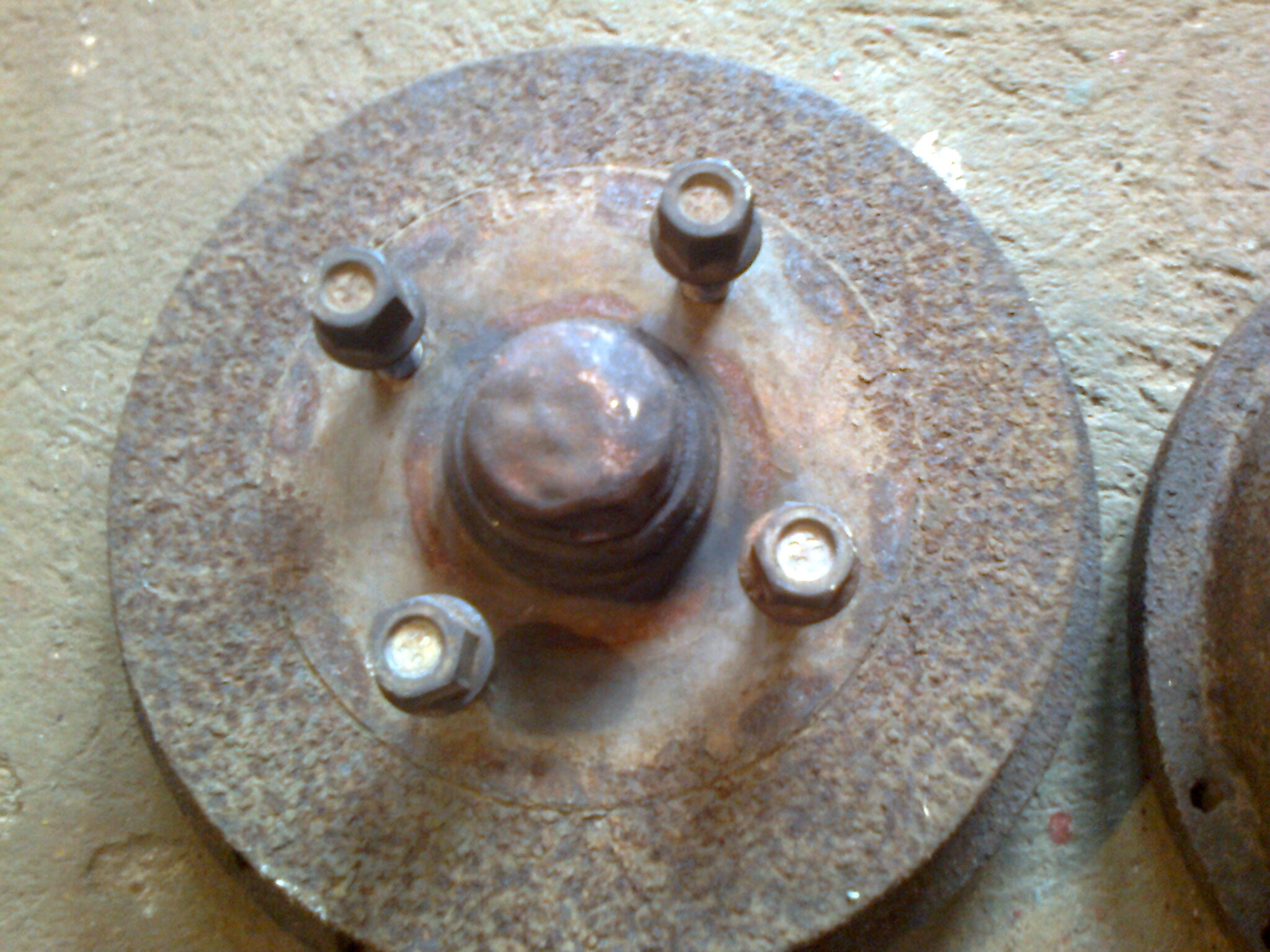

Konkrétne ide o náboj kolesa z Felícii /vid foto/,že je to liatina alebo z čoho je to?
Na miesto ložiská - ložiská idú von z toho - bolo treba prizvárať železný hriadeľ,tak že pevný spoj urobyť medzi nábojom a hriadeľom.Dalo by sa to urobyť zváraným?
A co po vyndání ložisek hřídel přišroubovat. Hřídel by měl přivařenou desku se čtyřmi otvory. To by nešlo?
Zdravím, jasně, než svářet nesvařitelné
, tak využít již konstrukčního řešení a to otvorů. Na hřídel udělat příruby a ty k ní přivařit.
