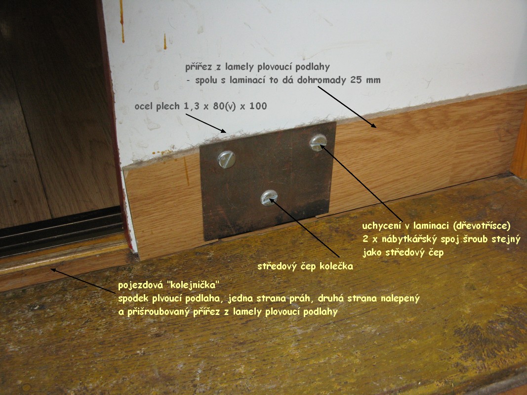

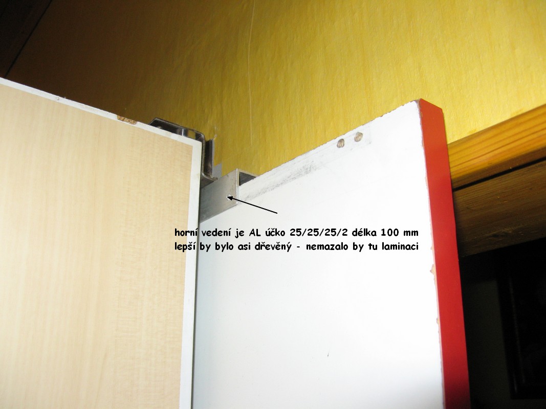

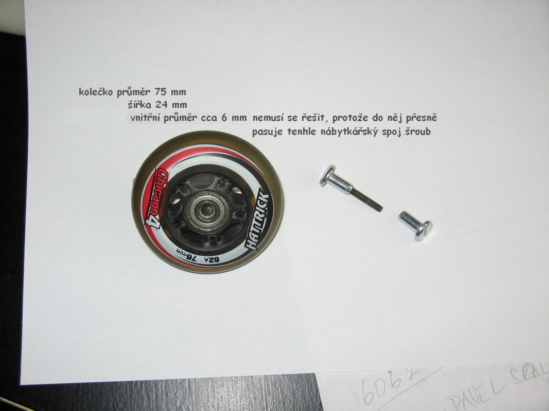

Před časem jsem stál před stejným problémem. Kostru pouzdra jsem udělal z jeklů. Na ně přišrouboval…

Před časem jsem stál před stejným problémem. Kostru pouzdra jsem udělal z jeklů. Na ně přišrouboval dřevotřísku, kterou jsem otapetoval samolepící tapetou. Vlastní posuvné dveře jsem vyrobil z laminované dřevotřísky ( je možná obyčejná a otapetovat-polepit) . No a nejdůležitější část pojezdy: tady jsem zkoušel všechno možné od ložisek, přes kolečka s pogumovaným obvodem a nakonec ? Jsem skončil na aukru, koupil nejlevnější on line brusle cca 200,- . Tam je 8 koleček uložených v ložiskách, běháto absolutně potichu a ještě mi zbylo na troje dveře. Pokud máte zájem, dejte vědět já Vám to odfotím a pošlu. fz ceskybrod(zavinac)seznam.cz
