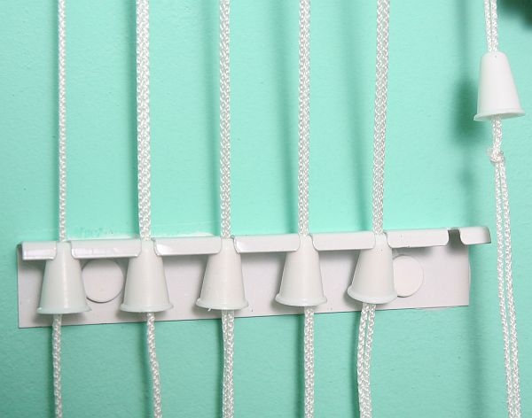

Dobrý den. Pořídil jsem si stropní sušák u kt. lze sušící týče stáhnout dolů. Vytahují se pomocí kladek, a v horní poloze se aretují v držáku na stěně (obrázek). Tento sušák bude v koupelně z byt. jádra. Celá věc se týká uchycení držáku na zed. Protože bude cyklicky zatěžován, jen v umakartu by asi moc dlouho nevydržel. Nevíte, v jaké výšce se můžou nacházet dřevěné výztuže v byt. jádru, do kterých bych mohl držák našroubovat? popř. nějaká jina rada? Díky!
Dát šrouby skrz, tedy pokud nebudou esteticky vadit na druhé straně. Jinak hodně vyhledávačů el. vedení pod omítkou umí vyhledat i dřevo takto skryto. No a v každé lepší půjčovně nářadí tady tento vyhledávač za nepatrný obnos půjčují...
Mám stejný, jen uchycení do sádrok. podhledu. Ten kovový držák na šňůrky se časem oloupe a šňůrky budou pokryty rzí, doporučuji koupit za 16 kč plastový.
a kde jej sezenu? cena je vyhovujici, tak pri montazi uz nahodim na zed z PVC
Já držák kupoval u výrobce benco ( nebo tak nějak, najdete na netu ) a ten plast tam mají/měli také. Ani za něj nic nechtěli, když jsem u nich koupil ten sušák.Ale doporučuji, na kovových hranách trpí šňůrky a rez je nevzhledná.
Mám jej od jiného výrobce, popravde, dnes mi dosel a rozbalim ho oz odpoledne, takze uvidim co me ceka.
Za tech 16,- jsem to ted nasel, akorat to postovne kazi dojem.
Já od nich bral i jiné věci, tak jsem pošt. neřešil. Jen zkušenost, měl jsem několik let kovový a udržovat ( natírat ) se mi ho nechtělo. A na hrany plechu to chtělo vymyslet nějaký silikonový potah.
