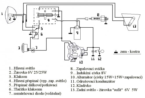

čau, mám jawu 21 takové ten "polí stroj". Jekož mám zařízlý zadní blatník nemám zadní světlo a přední je taky nefunkční. Dnes sem Izoloval kabely, aby každý byl od sebe. Když sem ale chtěl mého pionýra nastartovat tak nechytl. Je možné že nějaké kabely v předním světle musí být propojeny? mám jich tam mnoho (2x Modrý. červený, černý, hnědý) Kdyby někdo věděl, rád bych uvítal solidní a lehce pochopitelný komentář :) Předem díky
http://www.jawa-cz.estranky.cz/img/picture/45/Jawa 50~21.gif
