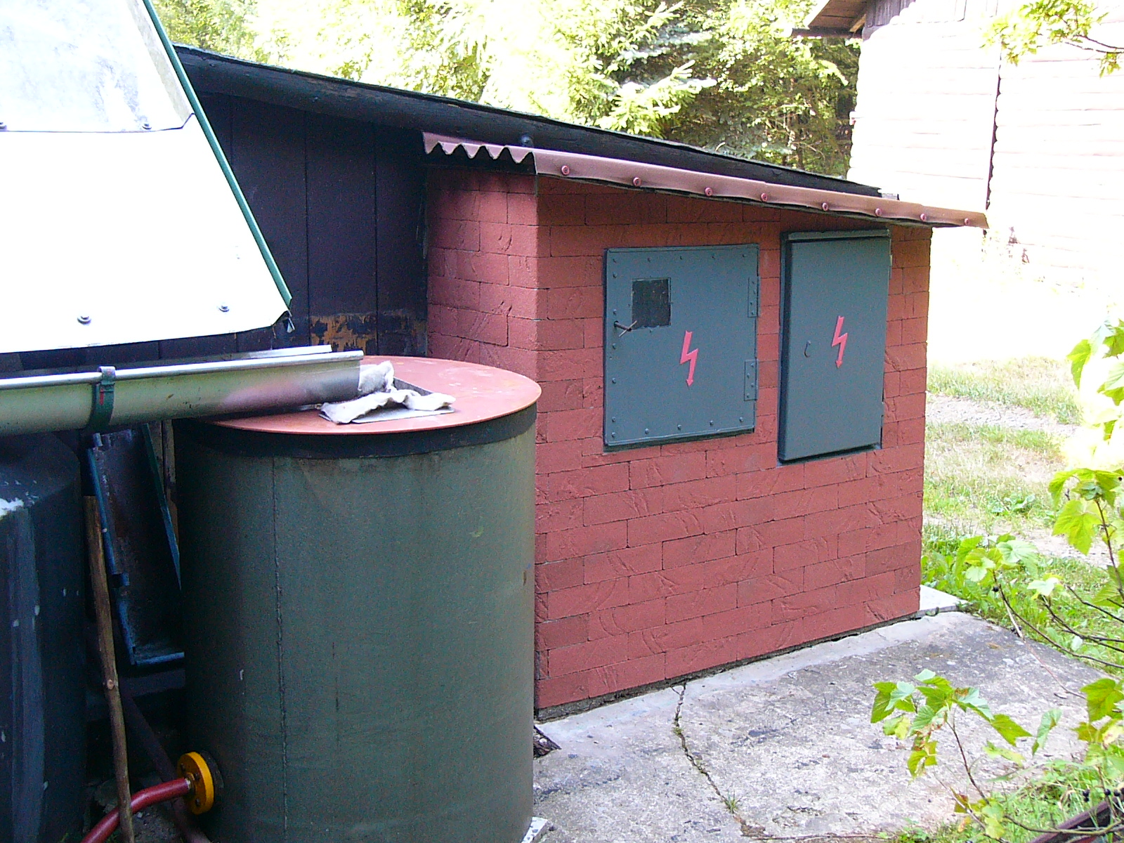

Já jsem si místo kupování drahých lícových pásků vymodelovala ty cihly tmelem přímo na zdi, natřela…

No, v pc mám fotky, když jsem to zkoušela nanečisto na osb desku, zkoušela jsem kámen a cihlu. Kam t… poslední
