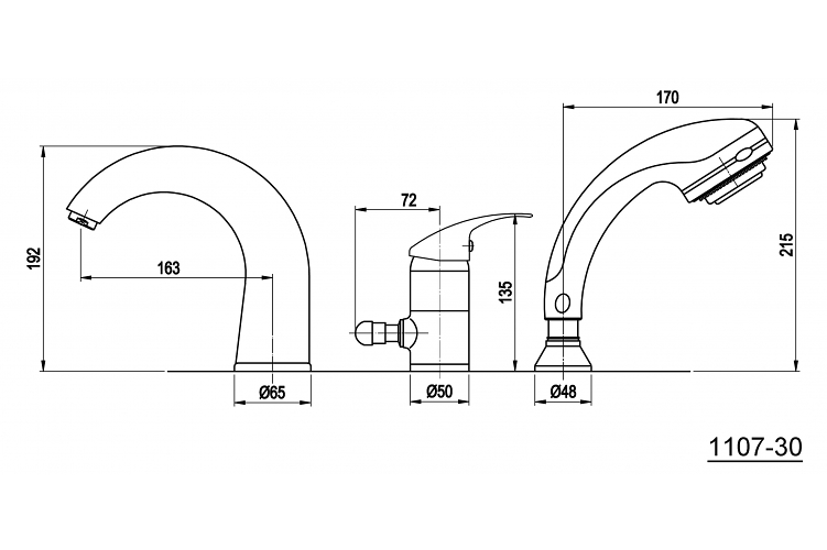

Zdravím, máme doma podobnou stojánkovou vanovou baterii. Už se po několikáté stalo, že do té hlavní hubice ( ta vlevo) párkrát někdo drknul, pootočil pak ji vrátil a za chvíli to bylo volný. Pokud vím , tak to je dotažený ze spodu jen matkou... nikde žádný pojistný šroubek nebo červík. Nemělo by tam být něco na stabilizaci v utáhnuté poloze, aby se to nehnulo? Nebo jak to zajistit. Na krev se mě to utahovat nechce, aby to neprasklo.
