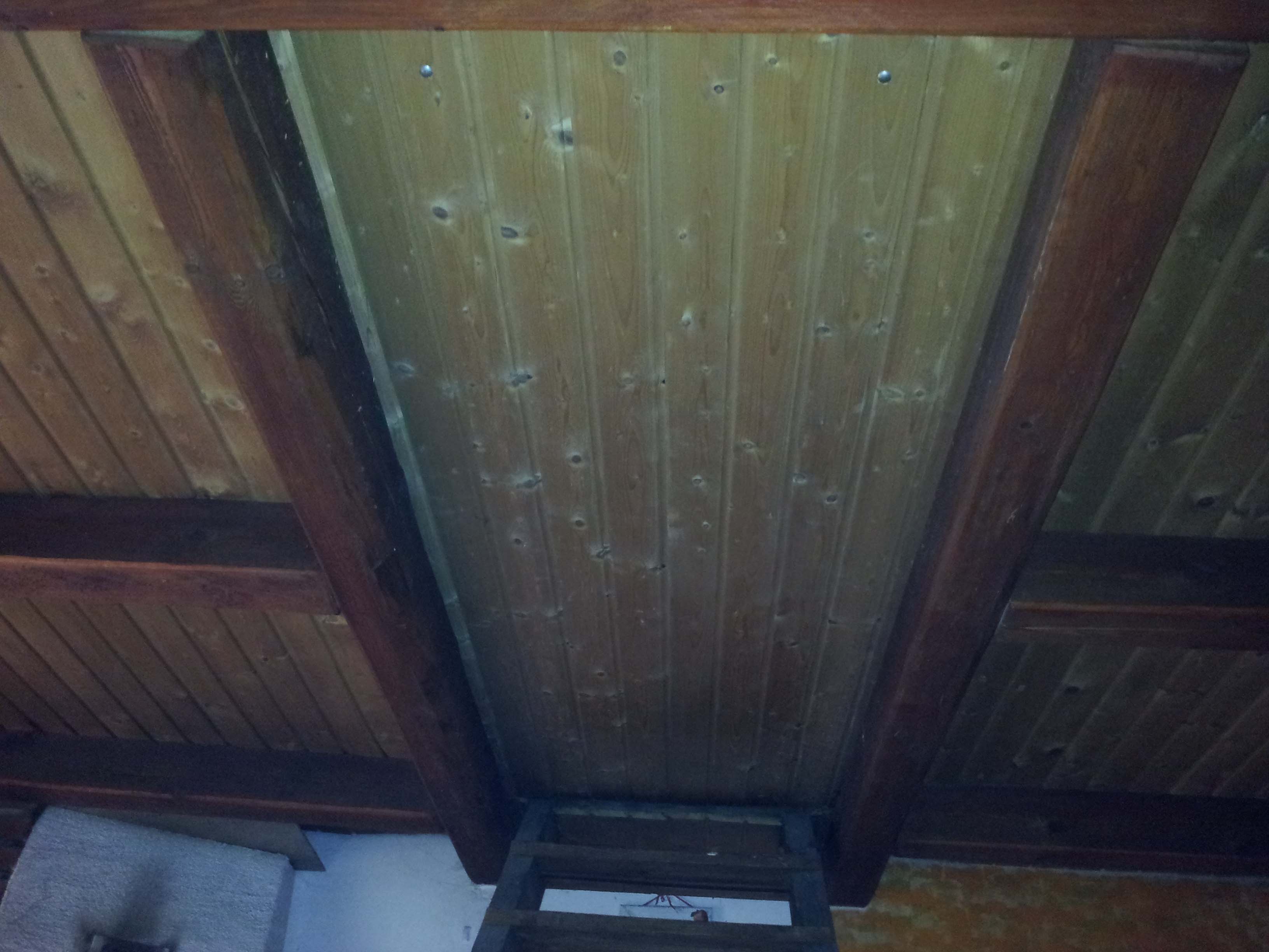

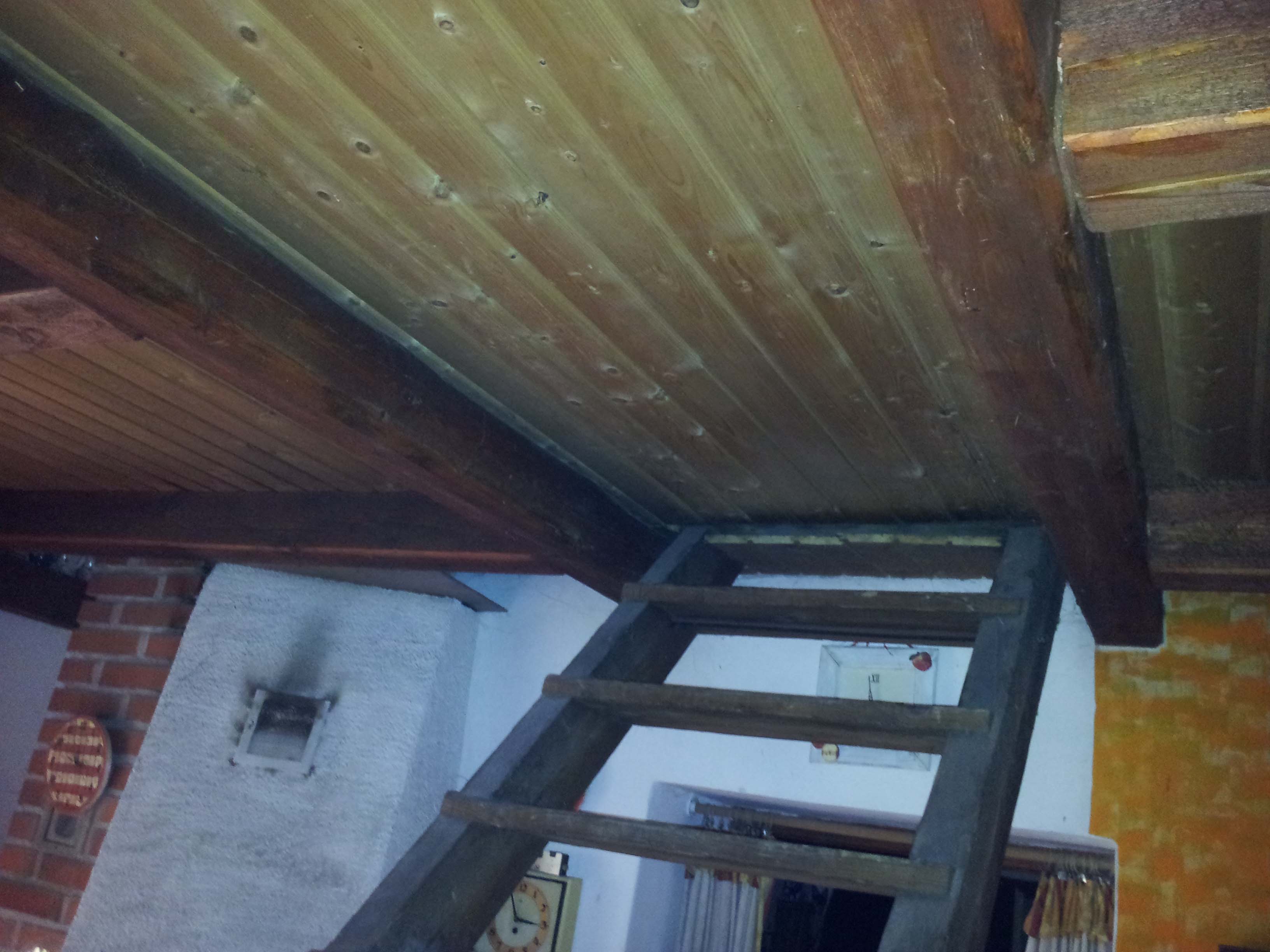

nyní řeším, jak mému otci ulehčit zvedání vstupu na půdu. Je to takový poklop, který se dá na konci zvednout do úhlu až 60-75 stupňů (zvedá se jakoby na pantě). Vždy tam dáme na jištění hranol, ale není to moc bezpečné a nijak lehké zvednout vlastními zády. Nad poklopem je trámová vzpěra střechy, takže by se tam dala dát kladka a na konec závaží (asi kbelík s kameny), které by muselo být stejně těžké jako poklop. Kbelík by ale nesměl být přímo nad poklopem, protože po převážení by narazil na poklop. Musel by být někde vedle, takže nějaké zpřevodování?

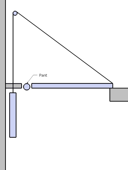

No, přesně tak, jak jsi to popsal. Na konec poklopu lanko, přes kladku nebo dvě, na konec lanka záva…

Závaží nemusí být v patře nad poklopem, ale kdekoli třeba i v přízemí někde uschované.

Taky nápad, díky. Mohl bych to závaží nakonec i nějak zamaskovat a bude to dekorace :-)
