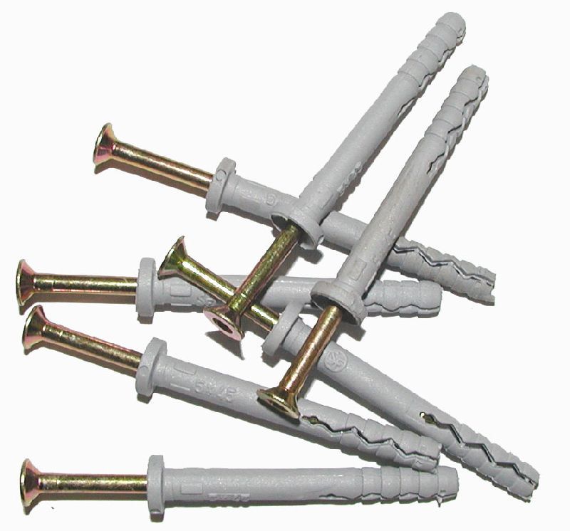

Čeká mě to taky a nebudu vytahovat už zapadlé vlákno, tak jen pro ujištění - tu natloukačku obyčejno…
Moas 01.10.2012 12:00
Moas
Obyč plast s kovovým dříkem, používám 6 mm.
radek2 01.10.2012 12:55
radek2
Obyč natloukačkou myslíte talířovou ?????
Ysip 02.10.2012 07:19
Ysip
IMHO natloukačky vždy byly toto: [img=/file/view/1809-natlouk-jpg]http://kutilska.poradna.net/file/v…
Moas 02.10.2012 07:59
Moas
když vidím ten lem, za který to má držet?...nebo snad budete dávat podložku? (6mm je průměr hmoždink…

Ysip 02.10.2012 13:59
Ysip
Bez podložky, zkuste to někdy, drží to. poslední
