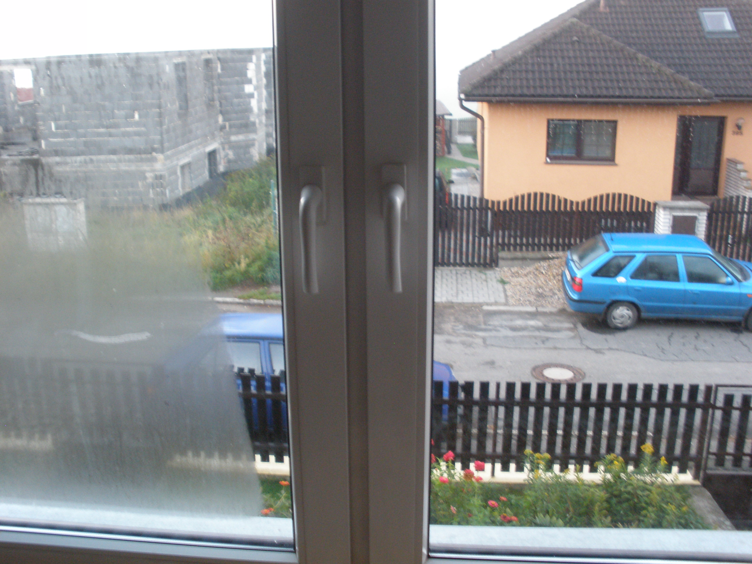

Právě že je kvalitně zasklené a čerstvě naplněné inertním plynem. Důsledkem toho při raních nízkých…

Jj,máš pravdu.Prostupnost nových dvouskel je psaná 1,0.U těch starších je to 1,6.Ale vypadá to děsně…

Já bych se tak neradoval. Proč nejsou zamlžená všechna okna? :-) Bydlím v paneláku a máme nová, plas…

Vůbec se z toho neraduju-je to pro mě záhada!V neděli ráno přes to okno nebylo vidět,včera a dnes v…

Na to zamlžení může mít vliv hodně věcí. Například prodloužená střecha, světová strana, kratší osvit… poslední

Právě že je kvalitně zasklené a čerstvě naplněné inertním plynem. Důsledkem toho při raních nízkých teplotách neprostupuje teplo z nístnosti ven a venkovní sklo je chladné, proto má teplotu rosného bodu a sráží se na něm voda. Takto by se měla chovat všechna kvalitní okna (na jaře a hlavně na podzim). Manželka to z počátku také nemohla pochopit a nadávala jaká máme ty nová okna na ho...
Bydlím v paneláku a máme nová, plastová okna. Nevím o nich vůbec nic ale mlží se jen v kuchyni, když sousedi pode mnou vaří kotel brambor a otevřou okno... :puff:
Na to zamlžení může mít vliv hodně věcí. Například prodloužená střecha, světová strana, kratší osvit Sluncem nebo nějaký zdroj vlhkosti pod oknem, třeba záhon (květináč) s kytkama nebo nějaká netěsnost pod rámem a podobně. Samozřejmě, jak se píše výše, lepší izolace nově zaskleného okna. :puff:
