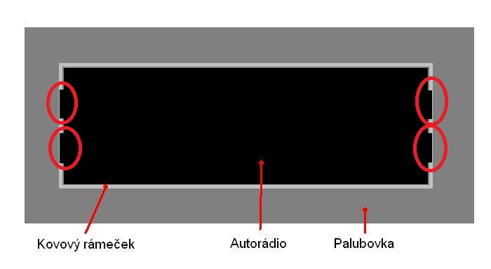

Do jakých dírek? To moje autorádio vypadá nějak takhle (sundaný panel a okrasný plastový rámeček), dírky tam žádné nevidím. Zejtra to dyžtak vyfotim.
Tipnul bych si na ty 4 dírky na bocích, tedy dvě vpravo, dvě vlevo.
![[1802-sencor-jpg]](/file/view/1802-sencor-jpg)
To co jsi zakroučkoval, jsou jakésy plastové zarážky (opírají se o ten kovový rámeček), které jsou součástí rádia a slouží dle mě aby rádio nepropadlo do přístrojovky hlouběji než má. Děr (nejsou však kulaté) je tam tedy celkem 6 (nad těmi zarážkami, mezi nima a pod).
Dle obrázku bych tam do těch čtyřech bočních drážek strčil tyhle vidličky

Tak ať tam ty packy rvu jak chci, tak rádio se ani nehne
edit: Tak vyřešeno, ty packy (musí být cca 5 mm široké, já je vyrobil z plechu) se musely dát do 2 otvorů, co jsou mezi těmi plastovými zarážkami, viz obr., pak šlo rádio krásně ven.
