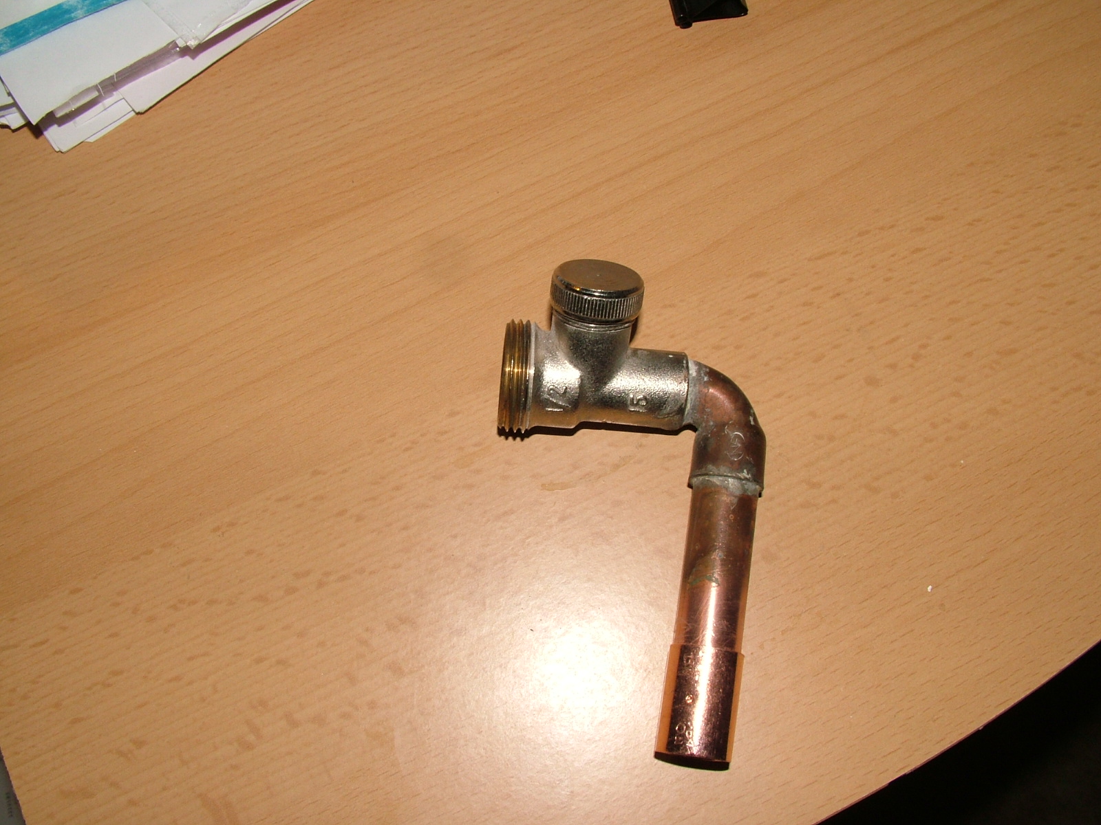

dobrý den, prosím vás potřeboval bych poradit.
U spodního vývodu radiátoru Korado (posílám foto) je ventil, který se připevňuje převlečnou maticí. Jenomže ten ventil má jenom tři závity, takže je tam málo místa pro konopí. Čím se takové malé závity těsní? A v uchycení té převlečné matice těsnění není, je tam kov na kov ? Děkuji předem za pomoc
Teflonovou těsnící paskou teflonova-paska-15146.html
loctite
ještě jsem se chtěl zeptat, kolik teflonové pásky se na závit dává? Kolikrát mám ten závit tou páskou obtočit?
U těchto topenářských spojů už se většinou netěsní závit, ale v kuželovém napojení bývá o-kroužek. Ten u protějšího dílu není?
na ten závit přijde našroubovat převlečná matice, která je u spodního vývodu z radiátoru. Kuželové napojení je asi něco jiného? nevím. O-kroužek jsem na té převlečné matici neviděl.
zadne tesneni se tam nedava, tesni to systemem koule do kuzelu, na ventilu je v dire kuzel, na radiatoru pod prevlecnou matici radius (koule) ocistit dosedaci plochy, spojit a radne utahnout, nic vic
