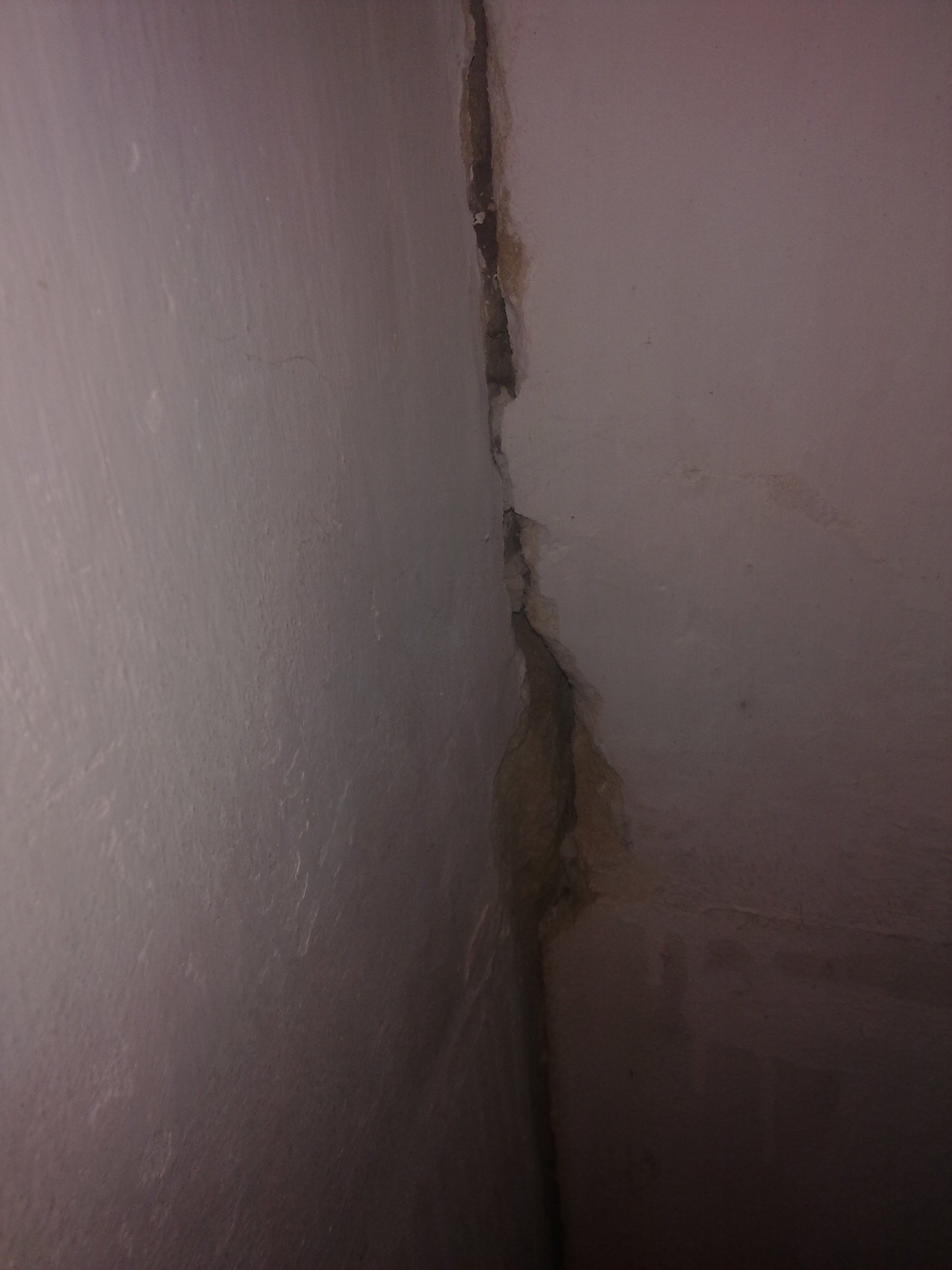

Dobrý den, mám takový dotaz. Jak bych měl opravit verandu, která je jen "přilepená" k domu a je prasklá v rohu. Mám to vypěnit a pak použít roh perlinky? nebo je to blbost? Díky.
Už je to sedlé nebo stále pracuje zima-léto? Prasklina je na rohu nebo v koutě? Nejjednodušší do kouta bude lišta. Účel splní a odpadně problém s opětovnými opravami kdyby se to stále hýbalo. Je ale fakt že to pravděpodobně "oku lahodící" příliš nebude.
Myslím si, že už to asi pracovat nebude, ta lišta se mi opravdu moc nelíbí, chtěl bych něco co bude vypadat i k světu

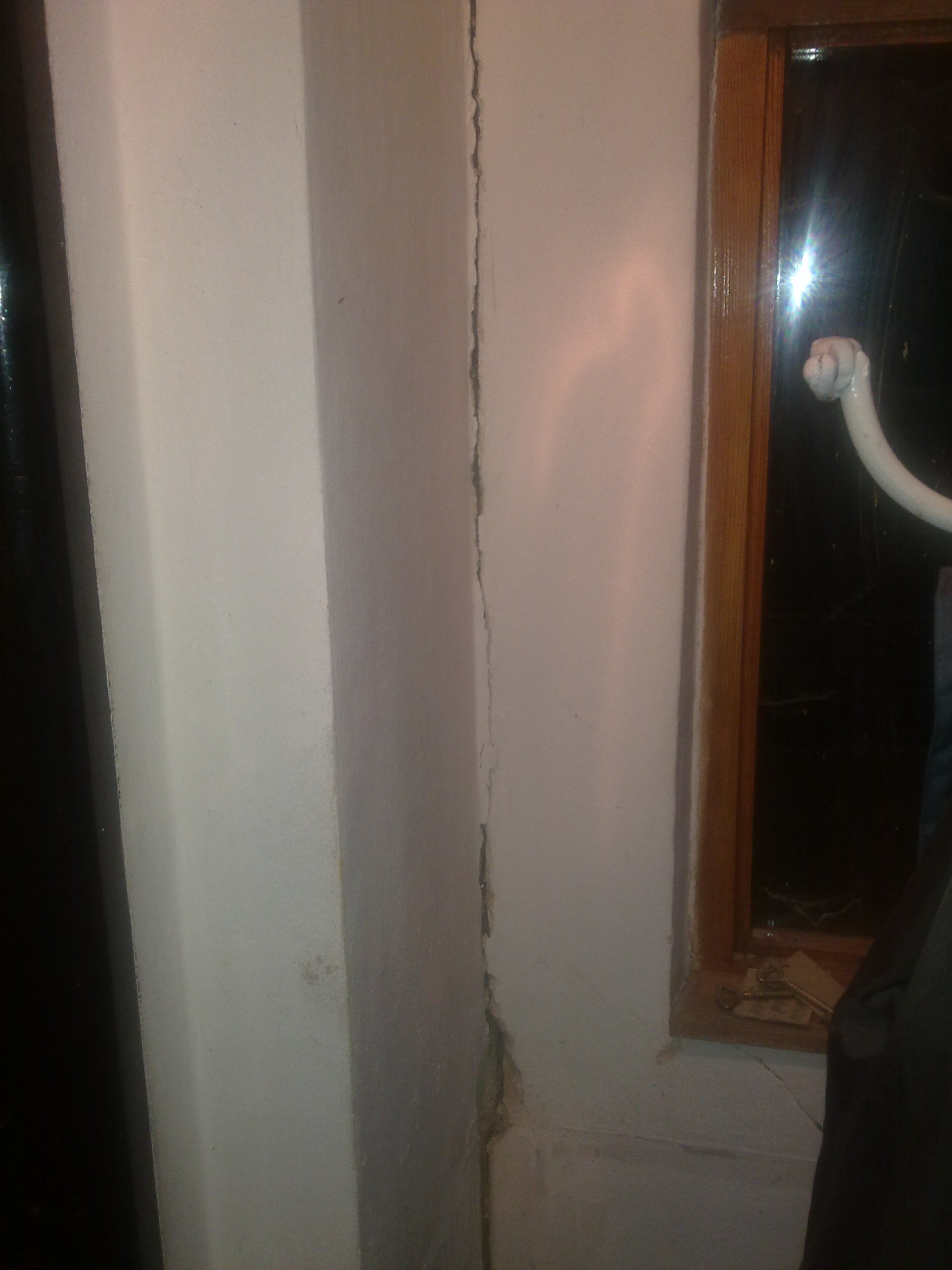

a prasklina je v koutě... Ten roh perlinky by to nevyřešil?
takhle to vypada... Prosim o radu co s tim. Diky.
A myslite, ze kdybych to vyplnil nejakou montazni penou, zacistil a nalepil tam roh perlinky, ze by to treba nestacilo?
