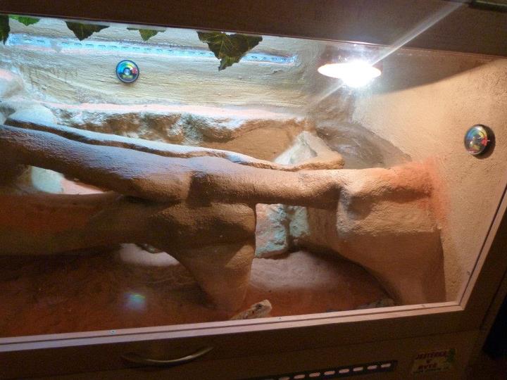

Když jsem vyráběl druhé terárko pro svoji ještěrku, zakomponoval jsem do pozadí terárka potůček s vodou a malinkým jezírkem. Když se jezírko do určité výšky naplní vodou, začne voda odtékat hadičkou přes čerpadlo, které opět žene vodu přes potůček do jezírka. Bohužel při odtoku vody z jezírka celým terárkem zní šílený zvuk, jako když dopíjíte vodu brčkem ze skleničky. Za nedlouho se chystám do tvorby třetího terárka a taky v něm chci mít potůček (vodopád), jezírko...bohužel mám strach, že se jezírkem opět bude linout "brčkový" zvuk. Poraďte, jak byste řešili můj problém? Víc odtoků? Větší trubičku na odtok?

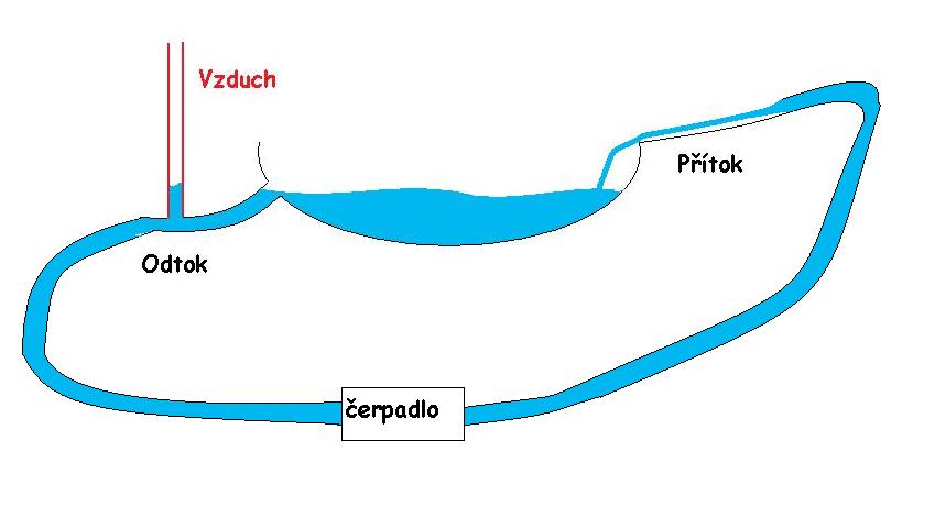

Jasně, rozumím. Koukni na tento obrázek - je tam nakreslené jak to mám já udělané - přítok, jezírko,…
soptaaa 18.09.2012 10:13
soptaaa
Ještě přesnější obrázek
soptaaa 18.09.2012 10:26
soptaaa
podle mě by spíš pomohlo, kdybys tu vodu čerpal z nejhlubšího bodu nádrže. Ale zas by bylo potřeba v…

Přesně! A když jsem dělal poprvé jezírko, také mě napadla tato možnost ale konstrukčně mě přišla leh…

Vždyť to máte uzavřenou soustavu. ::) V tom případě přece stačí jen napustit víc vody - tím dosáhnet…

Voda rychleji odtéká, než čerpadlem přitéká další voda.

Voda rychleji odtéká, než čerpadlem přitéká další voda. ==výkonější čerpadlo/snížit průtok "potůčku…

Tak to mi teda vysvetli ako, ked to mas uzavretu sustavu. To co odtece tak to na druhom konci zase p…

Asi k tomu má ještě cisternu, kterou nám nenakreslil. :-) Jinak si taky nedovedu vysvětlit, kam se z… poslední

Ja bych udelal vypinac cerpadla v zavislosti na vysce hladiny - jakmile hladina klesne na vysku (tre…
