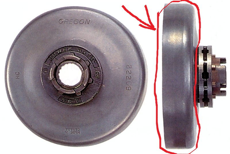

Opotrebená retezka toto delá, nesedi " modul " - rozteč zubú u retezky a retezu. Vytahaná retez, jako u bicyklu.
Obvykle na zubech jsou jasne viditelné odtlačené místa od retezu, bežne do hloubky 1 i 2 mm, u nekterých ignorantú ...
Snad si ale prezrel zbežne retezku, né ? To se nedá prehlédnout. Máš tam vúbec správnou retez ? Lidé jsou schopní neuveritelných vecí. Rozum nekdy zústane stát ... retezy základní info
Taktéž ale nemusí pevne držet shtifty, šrouby co drží lištu. Uvolnené, vytržené z plastu.
Dobrý den,ona to dělá i nová a nepřesně vyrobená řetězka,dělá jedna z mých pil také,ale nehřeje se jako ta vaše,prostě je mírně šíšatá řetězka už z výroby,ale jen mírně.Ještě mám jeden dotaz,když řežete,řežete na plný plyn?Pila má odstředivou spojku,pokud řežete na malé otáčkyb,nižší otáčky spojku málo roztáhnou ,klouže ve spojkovém bubnu,dochází ke zvýšenému tření a vzniká vysoká teplota celého spojkového mechanizmu včetně řetězky.Řezejte vždy na plný plyn,pila je tak konstruovaná.
