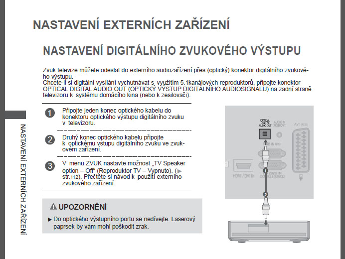

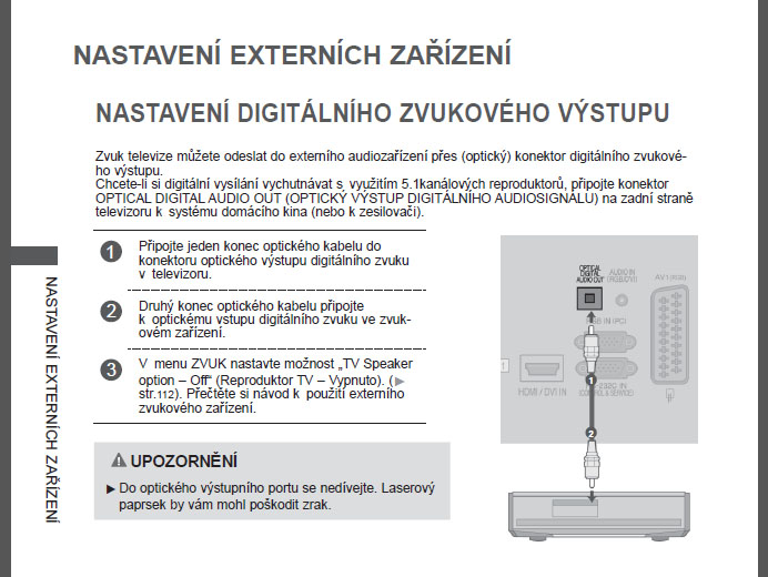

Koukni se do manuálu do sekce "Úprava nastavení televizoru" a tam je "Nastavení pro zvuk" - je tam popsáno jak a kdy co zvolit, co to podporuje apod.
http://www.auva.cz/topelektro/eshop/4-1-Televizory -Audio-Video-Sat/0/5/53-LG-32LE3300
návod strana 10 (podrobnosti na straně 112)
stále zvuk nejde :(
