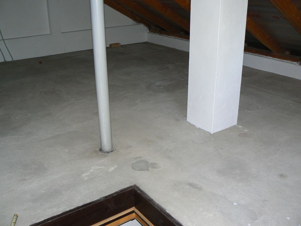

potřebuji zateplit půdu cca.100m2.Na půdě je betonová podlaha. Chtěl bych ji zateplit a udělat tak, ať se po ni dá zběžne chodit.Odkládat hebla a podobně.
Moje představa by byla taková, že bych udělal dřevěný rošt pomocí trámu.Trámy by byly vzdáleny cca. 0,5m metru od sebe.Mezi trámy bych dal vatu 150mm vysokou a ještě bych spáry proložil 60mm.Trámy bych použil 50/200.Dřevěný rošt bych zaklopil osb deskami.Právě nevím jestli použit parozábranu pod dřevěný rošt?

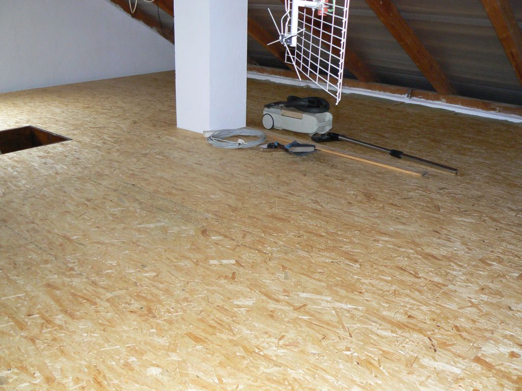

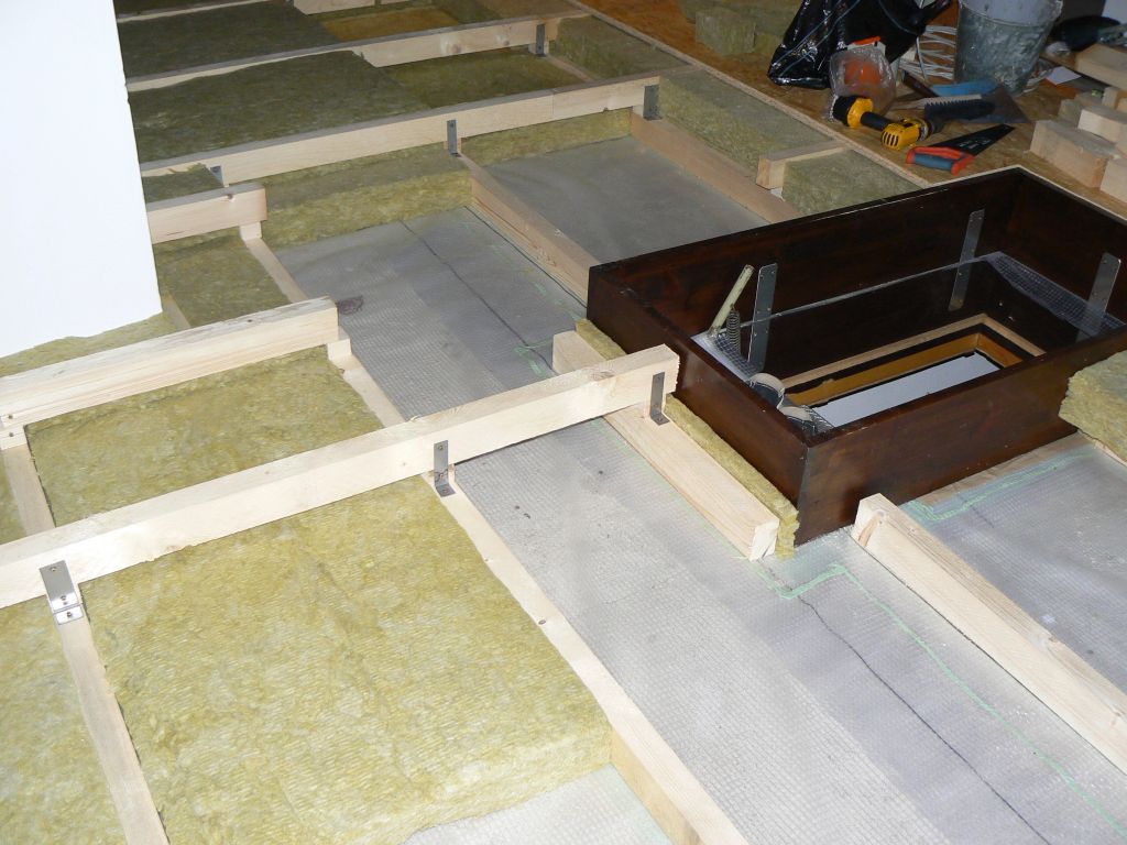

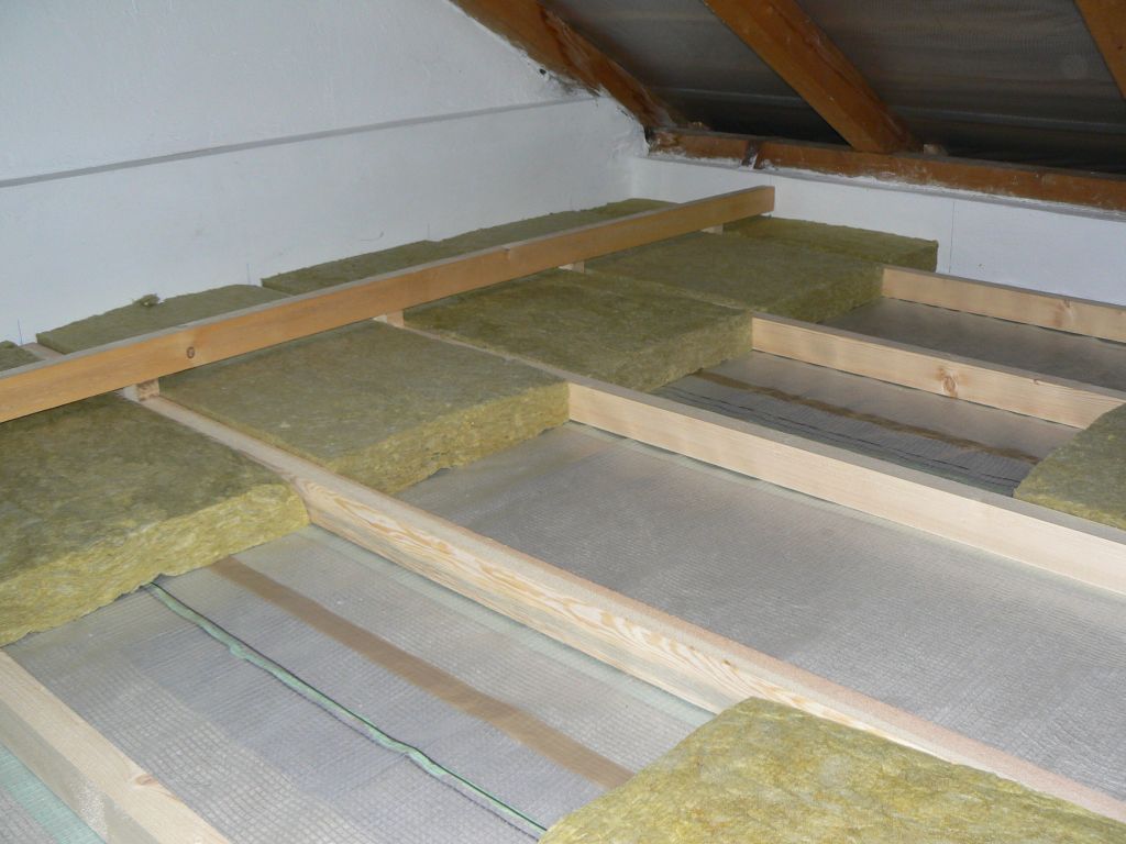

Pár fotek z realizace:
Půda vypadá téměř identicky jak u mě doma.
Mužu se zeptat prosimtě kolikátku vatu jsi použil a velikost trámu.
Ještě mě zajíma jak jsou trámy daleko od sebe.
Fotečky jsou luxusní, hned rozšíří obzory.

Zdali dát parotěsku pod vatu, nelze sdělit, protože je třeba spočítat celkovou tepelnou izolaci stropu. Pokud dáte ale parotěsku na teplou stranu, to je na strop spodní místnosti, je to OK.
Určitě nesmíte zaklopit vatu OSB deskou, či dřevotřískou.
Mezi vatou a trámy není třaba nechávat mezeru..
