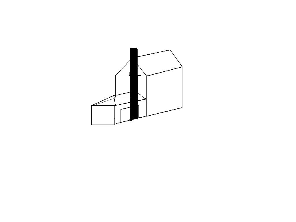

Dobrý den, potřeboval bych poradit, jaký komín postavit k automatickému kotli Viadrus Hercules U 26, 35 kW na tuhá paliva. Koupil jsem velký rodinný dům s krásným sklepem, do něhož se mi nechce půltunový kotel tahat a zasvinit sklep mourem a uhlím. Rozhodl jsem se tedy, že udělám kotelnu z garáže se štítovou střechou. Garáž je přistavěná těsně k domu.Uvažovaná výška komínu je cca 6 m. Myslel jsem, že koupím nějakou tu komínovou skládačku nebo antikorový Jeremias, ale narazil jsem na problematiku tahu (teplota spalin při nejnižším výkonu vs. tah komína, dům vedle garáže jako překážka tahu). Týpek z Jeremiasu hodil data do svého programu a zjistil, že k tomu kotli není možné postavit komín bez ventilátoru. Absolutně tomu nerozumím, ve Viadrusu mi neberou telefony a topenář říká, že do komínu se mu kecat nechce. Máte někdo s tímto problémem zkušenost ? Díky.
