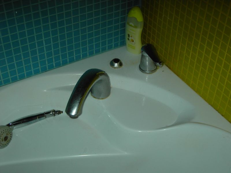

Dobrý den, máme doma rohovou vanu, je celá obložená. Používáme baterii, která je namontovaná přímo na té vaně. Sprcha je vysouvací. Včera se stalo to, že jsem vzala za sprchu a zůstala mi v ruce pouze růžice a hadice zasvištěla do útrob vany nebo možná spíš za vanu, ale každopádně do míst, kam se já nedostanu. Prosím Vás, nevíte někdo, jak ji vytáhnout? Byla bych vděčná za jakoukoliv radu. Přece kvůli hadice nebudu bourat obložení vany. Přikládám fotku.
PS: Nikdy bych si takový "vynález" sama nepořídila, je to dílo předchozího majitele bytu. :-)
Děkuji Vám!!!

Až tu subndavací dlaždici najdete (je i možné, že ani nebude přilepená, ale bude na magnetech), tak…

Až tu subndavací dlaždici najdete (je i možné, že ani nebude přilepená, ale bude na magnetech), tak to asi stejně bude chtít dělat ve dvou. Jeden sfárá otvorem pod vanu (ten drobnější s delšíma rukama) a bude se snažit trefit hadicí od sprchy otvor, druhý bude sedět ve vaně a hadici odchytávat. ;-)
Ale nic si z toho nedělejte, já si sice nechal dát dvířka na poměrně solidní místo, takže se dostanu pod vanou víceméně kam potřebuji - ale zase musím komplet demontovat umyvadlo i se skříňkou, abych se dostal k těm dvířkům. :-D

Samozřejmě jde hadice vylovit i v jednom člověku, stačí shora spustit provázek se smyčkou na konci, koncovku hadice do ní pod vanou navléci a vytáhnout nahoru.
