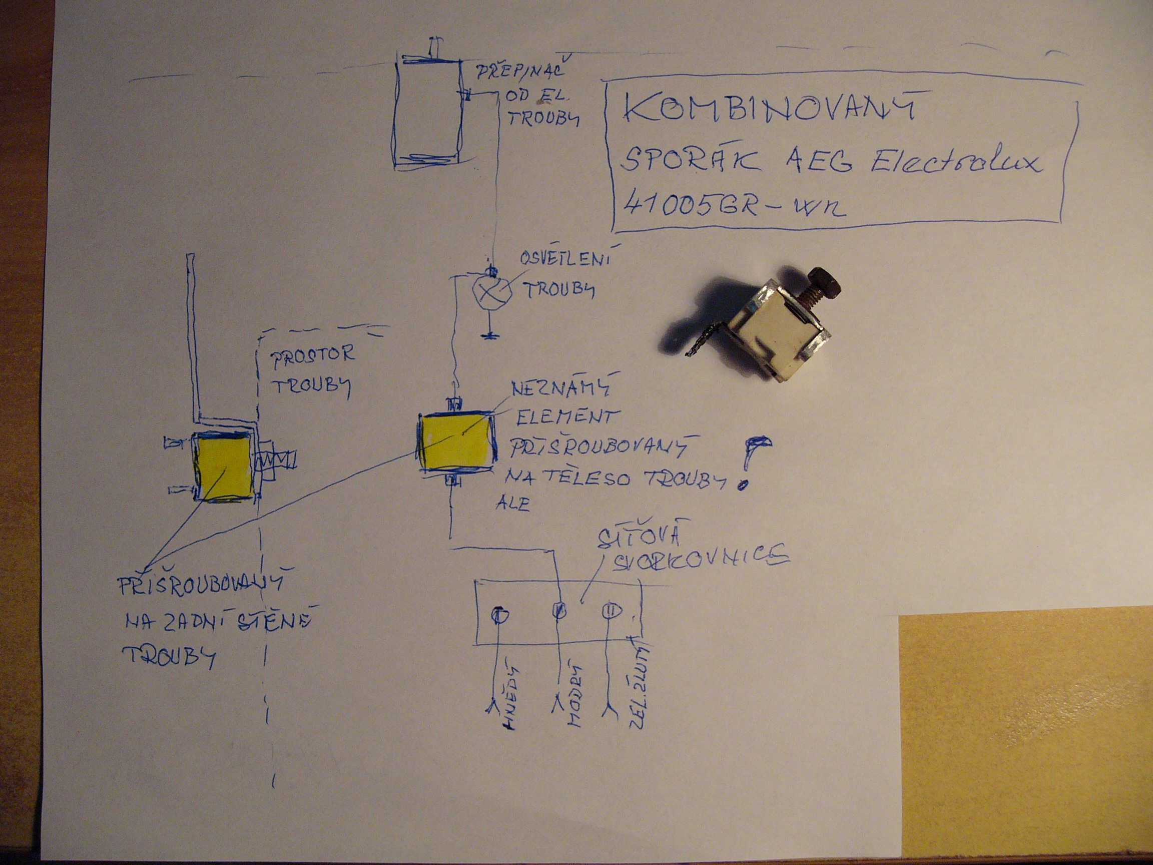

elektrická trouba kombinovaného sporáku AEG Electrolux 41005GR-wn vůbec nehřeje. Když jsem demontoval zadní kryt sporáku, tak na mne vypadl kabel s upáleným kontaktem od neznámého elementu, který je zvýrazněn žlutě na papíře s jednoduchým schématem, který jsem si dovolil přiložit. Musí to být velice důležitá součástka, protože trouba je úplně bez proudu. Nevylučuji, že na keramice toho elementu bylo něco natištěno, ale to se smylo potem při demontáži, která nebyla vůbec jednoduchá. Těleso je přišroubované v levém vrchním rohu na zadní straně trouby a matice byla zapeklá, že nešla vůbec povolit. Součástí toho elementu je i chladič (kus plechu 3x7cm), který je nasazen na závitu, který je pak z vnitřku přitažen 4 mm maticí s podložkou.
Fotka a popis uspořádání je na přiloženém obrázku. Pokud někdo tuší, co to je a kde se to dá sehnat, bude mu vyjádřena vděčnost nejvyšší.
No já bych to viděl na termopojistku trouby,něco pro inspiraci zde,jinak budete muset hledat na daný…

Takže něco jako havarijní termostat, díky za tip:beer: poslední
