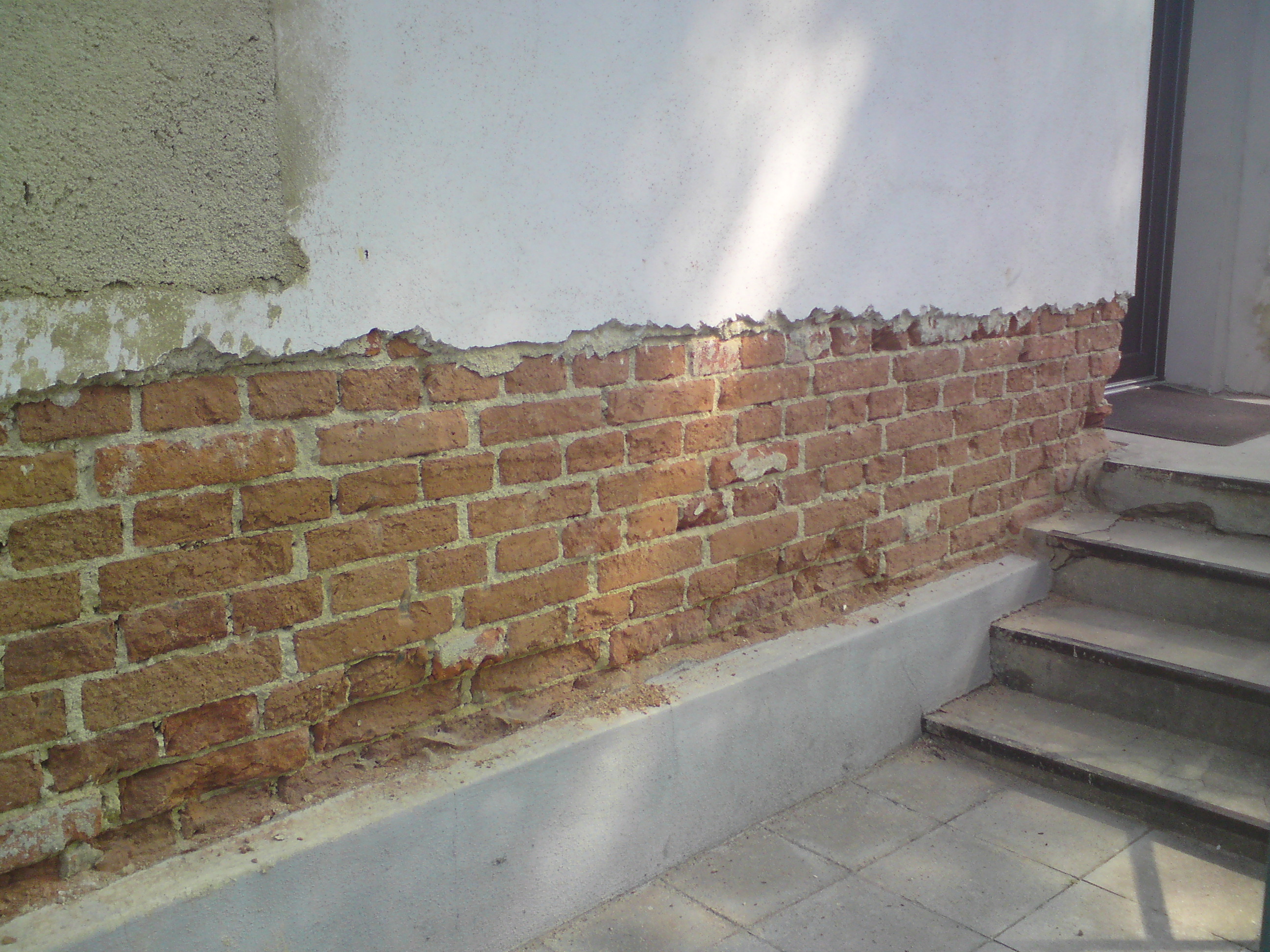

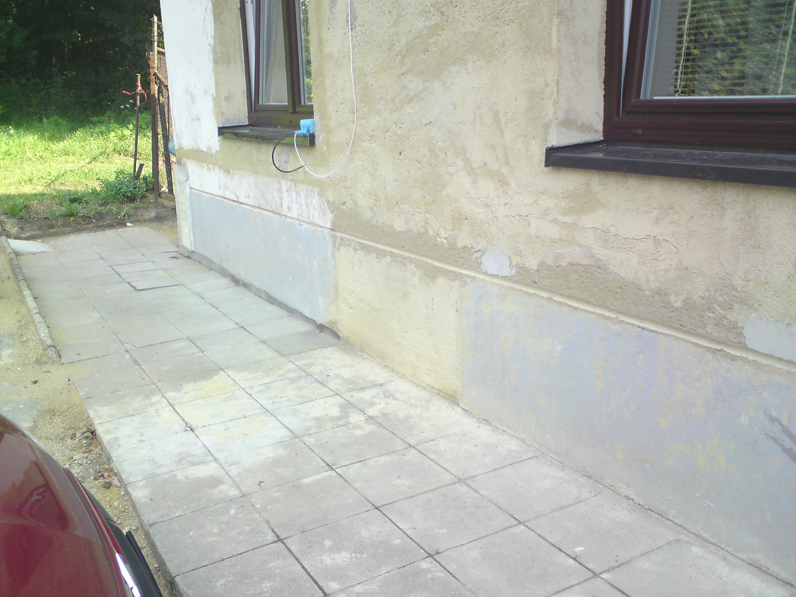

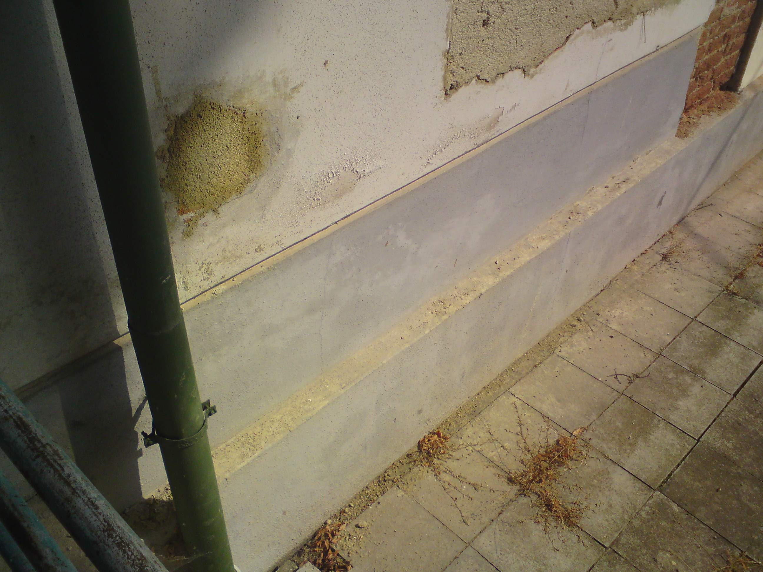

Dobry den. Takhle to pro predstavu vypada sHpyOOne. Na prvnim obrazku je cast obouchaneho soklu ktery se nasledne musi obnazit az na spod,je na nem 2 cm betonu. Kdybych ho chtel zamenit z polystyrenem bude mit lepsi ucinek jak ten beton? Jak s tepelne izolacniho hlediska tak i s protivlhkostniho ? Potrebuji aby to bylo v zime zateplene a nasledne to tak nejak dychalo. Asi je lepsi tam dat minimalne 2-5 cm polystyrenu. Co doporucujete prvne,udelat novy sokl a pak nopkovou nebo naopak? Omitku nad soklem bych chtel zachovat a zalicit klasickym fasadovym naterem a nebo v druhe variante natahnout novou fajnovou. Timto bych prosil i o nazor ostatni uzivatele webu. Jinak sHpyOOne moc dekuji!
Dum ma jen obytne prizemi a pudu,puda se do budoucna bude prestavovat na obytnou cast.. Prizemni podlahy domu jsou v urovni venkovniho terenu. Viz.foto cislo 2. Bocni sokl je hlubsi a uroven vnitrnich podlach zacina zhruba 50 cm nad zemi od betonovych kachli. Foto c.1 a 3. Steny maji zhruba 45 az 50 cm. Takze radite odsekat cast cihel a zapustit do nich polystyren? Nezalepim tim ten sokl 8 cm polysem? Jen hlavne aby to dychalo a nepromrzalo. Pokud tedy budu takto postupovat tak pak nasledne po aplikaci polystyrenu musim na nej dat lepidlo(jake?nejlepe neco od Cemixu co je odolne vode) pak nasledne perlinku a pak zase lepidlo ze? Vite jsem laik a kazda dobra rada je pro me cenna.-) Dum ma z casti sanacni omitky,jsou aplikovany po cele delce obvodovych zdi,nejvise do 1.5 metru.
