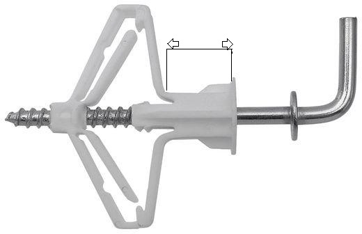

Ake hmoždinky použiť na upevnenie skrinky na stenu so sadrokartonu na ktorom sú kachličky???

| záleží kolik skřínka váží. Jinak bych použil asi toto : [http://www.kassel-eshop.cz/fotky/maxi/hmozd… Thomas_Rayen 30.06.2012 13:03 |

| Sadrokarton ma 12mm+kachlička ma 7mm,t.j.19mm a neviem či mi bude sedieť rozmer ktory som vyznacil n… puklo 30.06.2012 13:29 |

| Koukni sem , určitě něco vybereš http://www.urotta.cz/uploads/pruvodce-svetem-hmozd inek.pdf poslední Matyas xl 30.06.2012 16:31 |

záleží kolik skřínka váží. Jinak bych použil asi toto :![[http://www.kassel-eshop.cz/fotky/maxi/hmozdinka_do _sadrokartonovych_desek_10gk_typ_bigips_hmozdinka_ se_skobou_512_1.jpg]](http://www.kassel-eshop.cz/fotky/maxi/hmozdinka_do_sadrokartonovych_desek_10gk_typ_bigips_hmozdinka_se_skobou_512_1.jpg)
Sadrokarton ma 12mm+kachlička ma 7mm,t.j.19mm a neviem či mi bude sedieť rozmer ktory som vyznacil na obr v prílohe...
