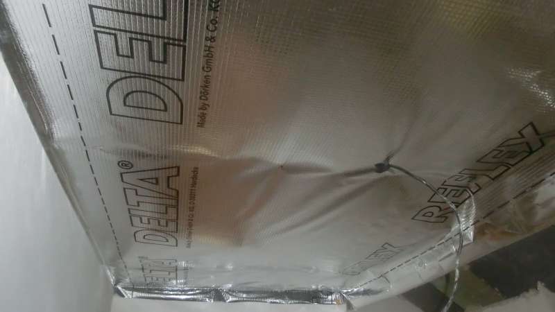

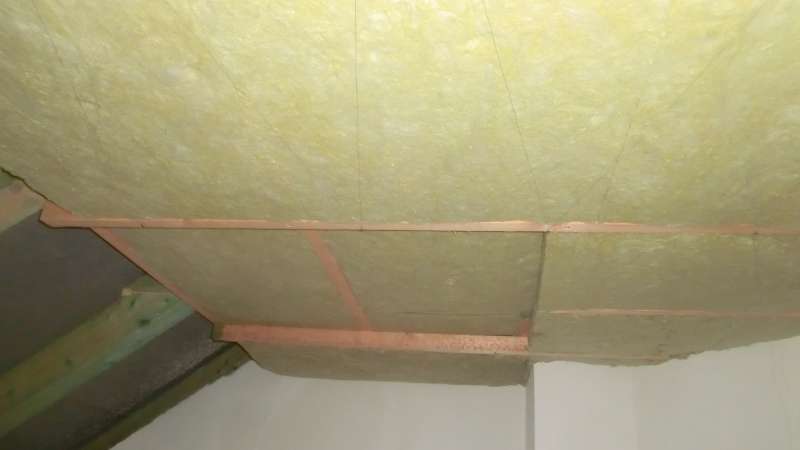

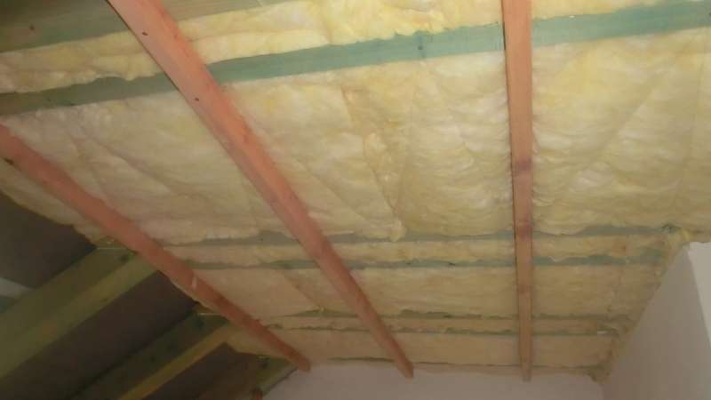

Mám a pracuji s nimi nerad. To ohnutí do L by mohlo být z pevnějšího mat, či prolisované, při následném šroubování dalších závěsů se tento v ohybu kroutí (ohýbá). Dále musíte dobře rozmyslet, kam a kolik jich dáte,izolaci musíte uchytit drátem do těch závěsů, následně na ně přijde paroška a pak když montujete kostru pro záklop, můžete zjistit, že ji nemáte na co přišroubovat. Týká se samozřejmě složitějších vestaveb. Raději křížově namontuji dř. kostru, ( právě realizováno " 16 cm unirol plus mezi krokve, lať 6/4, izolace orsil 6 cm, další latě křížem, izolace orsil 6 cm, folie Dorken AL, jednoúrovňová kostra a záklop).
byly by kdyžtak nějaké fotky?

Fotky k minulé žádosti. Jinak pracuji i s těmito foliemi (+ konkurence rayfield), při oboustranému polepu Al musíte zabezpečit mezeru z obou stran. Spočtěte si, kolik vám ta folie nahradí kvalitní izolace, o úspoře místa to moc není a při oboustrané musíte dát další rošt.
