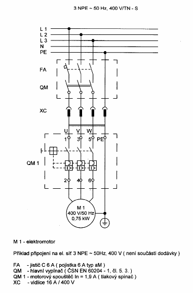

Chtěl bych se zeptat jak zapojit k 3 fázovému kompresoru (400V,8A) časový spínač, pokud by někdo mohl napsat i jak by to vypadalo v obvodu?
Časový spínač by měl být 3f, pak jednoduše kamkoli do přívodu, nebo při použití časovače 1f, se musí zapojit přes stykač. Za jakým účelem má být u kompresoru časovač?

Zapojit všechny ovládací prvky do série, například: Fáze z přívodu - pojistka/jistič - vypínač ovládání - časový spínač - tlakový spínač - kontakty tepelné ochrany/jističe elektromotoru - cívka silového stykače - pracovní nula. Pokud se má někdy časový spinač vyřadit, překlenou se jeho svorky spínačem.

V obvodu to bude vypadat tak, že tam navíc (zapojen v sérii) bude stykač se třemi sadami dotyků, jehož pracovní cívka bude ovládána časovým relé. Asi se to i prodává.
