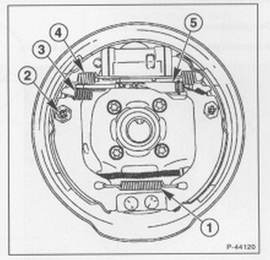

Dobrý večer,
nevíte někdo, prosím, jak jinak se jmenuje v zadním kole, brzdový buben, součástka, která udržuje vzdálenost brzdových destiček... kamarád tomu říká samostav. Chtěl jsem si to dohledat na Internetu a zjistit cenu, ale nikde to nemohu najít.
Na obrázku to je označeno jako (5)
Předem děkuji
Je možné,že samotnou součástku neseženete v žádnéme e-shopu. Prodávají se sice sady příslušenství k brdovým čelistem, ale to jsou většinou pružiny atd... Toto se prodává současně v sadě čelistí.
Jinak k dotazu, nazval bych to vzpěra seřizovače.
Zajděte na vrakoviště, pokud potřebujete jen toto. (To je do Peugeota nebo Citr.?)
Je to Peugeot 206 r. v. 1999

Držel bych se zavedeného termínu "rozpěrka se seřizovacím mechanizmem." A není to součást náhradních čelistí ale kompletu.
Přesně tak. Samostav je úplně něco jiného. To jsou excentry, při sešlápnutí brzy se uvolní a při puštění dovolí paknám klesnout jen o správnou vůli.
No já tak říkám jedné známé.
Dobrý den,jmenuje se to opravdu samostav,samostavy jsou různých konstrukcí,šroub a matice,která vymezuje vůli podle odkolonu paken,takto řešeno na Ducatu před mnoha lety,potom různé posuvné a samosvorné,bylo to na škodovkách,excentry,ozubené excentry,ty jsem měl na fordu,na citroenu saxo máme také excentry,mohlo by to být stejné na peugeotu,mají hodně stejných dílů.Jinak s tím sháněním to je docela problém,sháněl jsem to kdysi na escorta a jako samotný díl nikoli,jedině celá soustava včetně paken.Určitě to seženete na vrakovišti.Ještě zkuste zde,díly citroen bývají opravdu shodné,mám citroeny doma a vím,že to pasuje:http://www.zbozi.cz/?typ=nabidky&q=samostav+citroe n
