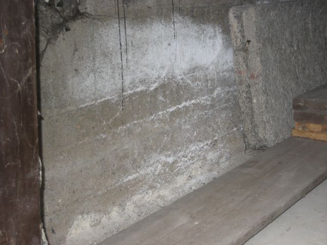

Dobrý den.
U nově zakoupené chaty je v nízkém sklepě bílý povlak (poprašek?) na stěně. Místo se jeví jako suché. Můžete prosím poradit, jak nejlépe určit, o co se jedná a případně jak postupovat dál?

Vypadá to na sanitr. Někde se do zdi dostává voda , ta se odpaří a vytvoří se tento bílý povlak. Je to špatnou izolací, takže opravit nebo udělat novou izolaci a bude to dobré. Jinak se toho nezbavíte.
Řádně omést smetákem (případně přeluxovat) a vybílit vápnem. Nejenomže to sklep prosvětlí, ale vápno i skvěle desinfikuje, takže se používá jako prevence proti plísním
Na houbu to (zatím) naštěstí nevypadá. Jak říkají kolegové, z vlhkosti. Jestli na tom za čas vyrostou plodnice hříbků, je to houba. Dřevomorka dělá spíš soustředné kružnice - jak se podhoubí rovnoměrně rozrůstá do šířky. Pro sychr bych to stejně raději řádně nacucal Savem před další sanací.
Jj., SAVO je dobrá volba. Případně Chloramin
