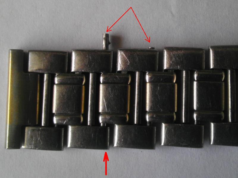

Každý hodinkový tah, má na obou stranách několik dílků, které se dají odstranit a tím jej zkrátit. P…

Obyčejně je možné tyhle řemínky zkracovat a proto mívá řemínek po obou stranách přezky několik článk…

Je na to potřeba spejšl stahováček, vlastní jej hodinářské provozovny. Dej si to za pár kaček udělat…

Většinou je z vnitřní strany pásku nakreslena šipka na kterou stranu ten čep vysunout. V hodinářství…

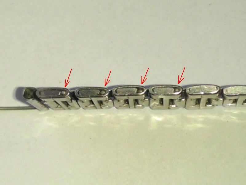

A nech si ten řemínek zkrátit na té správné straně, ať ti pak nelezou "za roh". Pokud máš totiž krát…

U hodinek Casio sem se setkal s čímsi, co nebyl klasický čípek podobný hřebíčku, ale jakási miniatur…

Každý hodinkový tah, má na obou stranách několik dílků, které se dají odstranit a tím jej zkrátit. Provádí se to většinou vytlačením čepu, který jednotlivé díly spojuje. Jsi li zručný, pak bys to mohl dokázat sám, zvláště, když jej chceš krátit a na případnou chybu máš prostor. Musíš se podívat na pásek z boku, třeba i přes lupu a uvidíš rozdíly ve spojích na straně od hodinek a na straně od sponky. Z toho vykoumej, kam vrazit jehlu a spojovací čep vytlačit.
Je na to potřeba spejšl stahováček, vlastní jej hodinářské provozovny. Dej si to za pár kaček udělat u hodináře, nebo to zrajbuješ a bude to podrápané. To v lepším případě. V horším tam ten čep nezacvakneš a hodinky ztratíš a uděláš radost opáleným spoluobčanům.
U hodinek Casio sem se setkal s čímsi, co nebyl klasický čípek podobný hřebíčku, ale jakási miniaturní závlačka. Chce to podložku s malou dirkou - použil sem malinkatý oříšek z gola sady, někoho, kdo to bude držet a hřebíček s comožná nejpřesnějším průměrem. Hřebíček zabrousit do roviny, aby neměl špičku. Pak pořádně držet pásek, hřebíček malejma kleštičkama, dobře namířit a hned na poprvé dát řádnou dělovku. Jak to povyleze ( 3 mm ) tak silně uchopit do kombin a vytáhnout. Až to bude venku, tak zjistíte, že to byla v podstatě závlačka. Zpět to jde snadněji a nelekejte se, ten sráč se samozřejmě tím vytahováním zdeformuje a roztáhne, ale jak ho budete sunout zpět, tak se to zas uvede do původního tvaru. Čest práci.
Dobrý den,jde to,ale něco málo je třeba,jsem vybavený až až.Ale toto dělám doma na kuchyňském stole,mám minisvěráček za 40 kč,koupen od obchodníčků,vše za čtyřicet,jezdí sem na tržnici.Ten připevním na kuchyňský stůl,upnu do něj pásek a závlačky,nebo kolíčky vyrazím vyrážečem,který získáte z přelomené silné jehly na šití,lámejte opatrně,nejlépe ve dvojích kleštích a pozor na oči,některé jsou opravdu tvrdé.Tento vyrážecí kolík nejlépe opět přidržet kleštěmi na závlačce,nebo kolíčku a ťuknout s citem,ale razantněji,aby se to povedlo na první úder,zkracuji takto celé rodině i známým bez problému spoustu let.:-)
