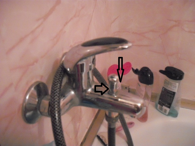

Zdravím,mám následující problem, protéká voda pod přepínačem-ventilem sprchy, snažil jsem se ventil povolit,zda není někde nějaké těsnění apod.,ale přes veškerou snahu se mi nepodařilo odmontovat ventil,ač by to údajně mělo jít? Nechci za to rvát násilím,abych náhodou neudělal více škody než užitku. Takže se mi jedná o to, zda jde skutečně ventil odmontovat a někde vyměnit těsnění, zda případně je to spojené napevno s přípojkou na sprchovou hadici a v tom případě baterii novou? viz foto
Když vyšroubuješ hadici, není zespoda vidět imbus? Odhadem tak 8mm velikost. poslední
