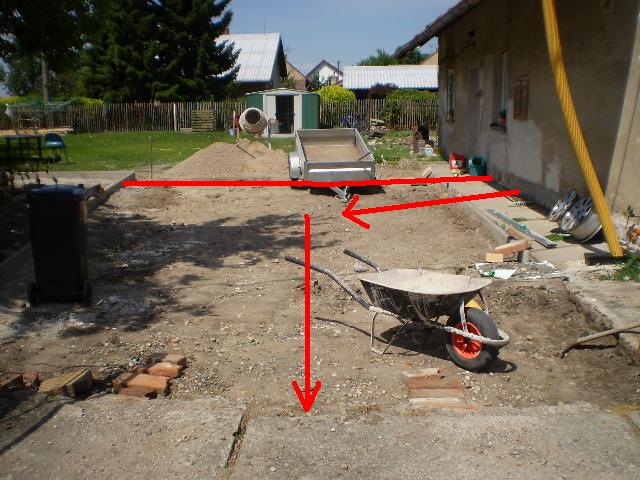

Ahoj všem chtěl bych se zeptat máme skoro připravenou příjezdovku na zámkovou dlažbu a řešíme problém kam sadělat odvodňovací kanálky přikládám foto spády jsou znázorněny červenou barvou jak budoucí chodník u baráku tak příjezdovka je do tvaru V dále vše je spádováno směrem ke kolečku viz.foto

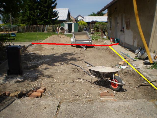

Otázka mám zadělet odvodňovací kanálky po celé délce viz. žlutá čára?
Děkuji
Byla by možnost ještě příjezdovku udělat směrem k baráku rovně pouze se spádem směrem ke kolečku spá…

já bych k baráku nikdy nic nespádoval, spíše vždycky obráceně...

Rozhodně souhlas! Vodu za všech okolností pryč od baráku!

Tak jo dávám na rady od baráku pryč cca 3 metry do spádu na příjezdovku z druhé strany bude příjezdo…

jo, IMHO to je lepší řešení. klidně směrem k trávě na zahrádce. Aspoň budeš mít větší závlahu ;-)

Souhlas. Pokud je to jen trochu možné, pryč s vodou od objektu a to co nejdál. poslední
