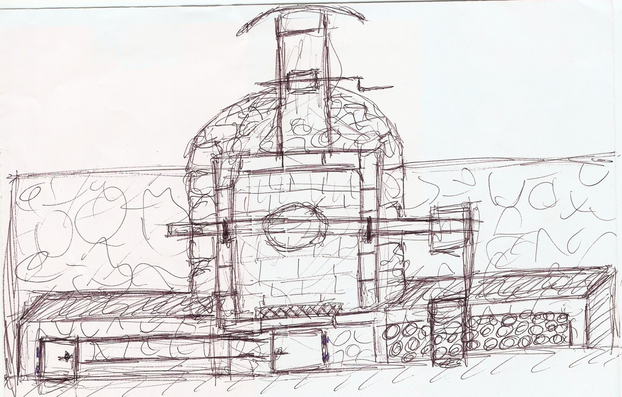

Zdravím,
pohledal jsem po netu co by se mi tak šiklo za chatku na ohňování. Nakreslil jsem si od ruky takový Picasso :-) obrázek a uvítám postřehy co vylepšit nebo co jsem zapomněl.
čisté rozměry portálu:
šíře krbu 70 cm
výška 65
hloubka 60
výška popelníku 50 cm
délka přívodu kouře bokem na uzení cca100 cm
celková výška komína cca 230 cm
Zasazeno do kamenné opěrné zítky výšky cca 110 cm, materiál šamotové cihly, kameninové roury, beton a žula.
Při grilování na rožni oheň za masem, při grilování na roštu oheň v popelníku a při uzení uzavřený portál a topeniště bokem.
Mimochodem všichni kdo pohaní můj grafický projev mají 100% pravdu, a ta hrouda na grilu, je kuře marinované v jogurtu s medvědím česnekem :-D.
Děkuji za kritiku a jedu na ryby.

Tak to vypadá, že se to dá zkusit, nikdo neprotestuje. Nechtěl jsem velký obelisk s několika topeniš…

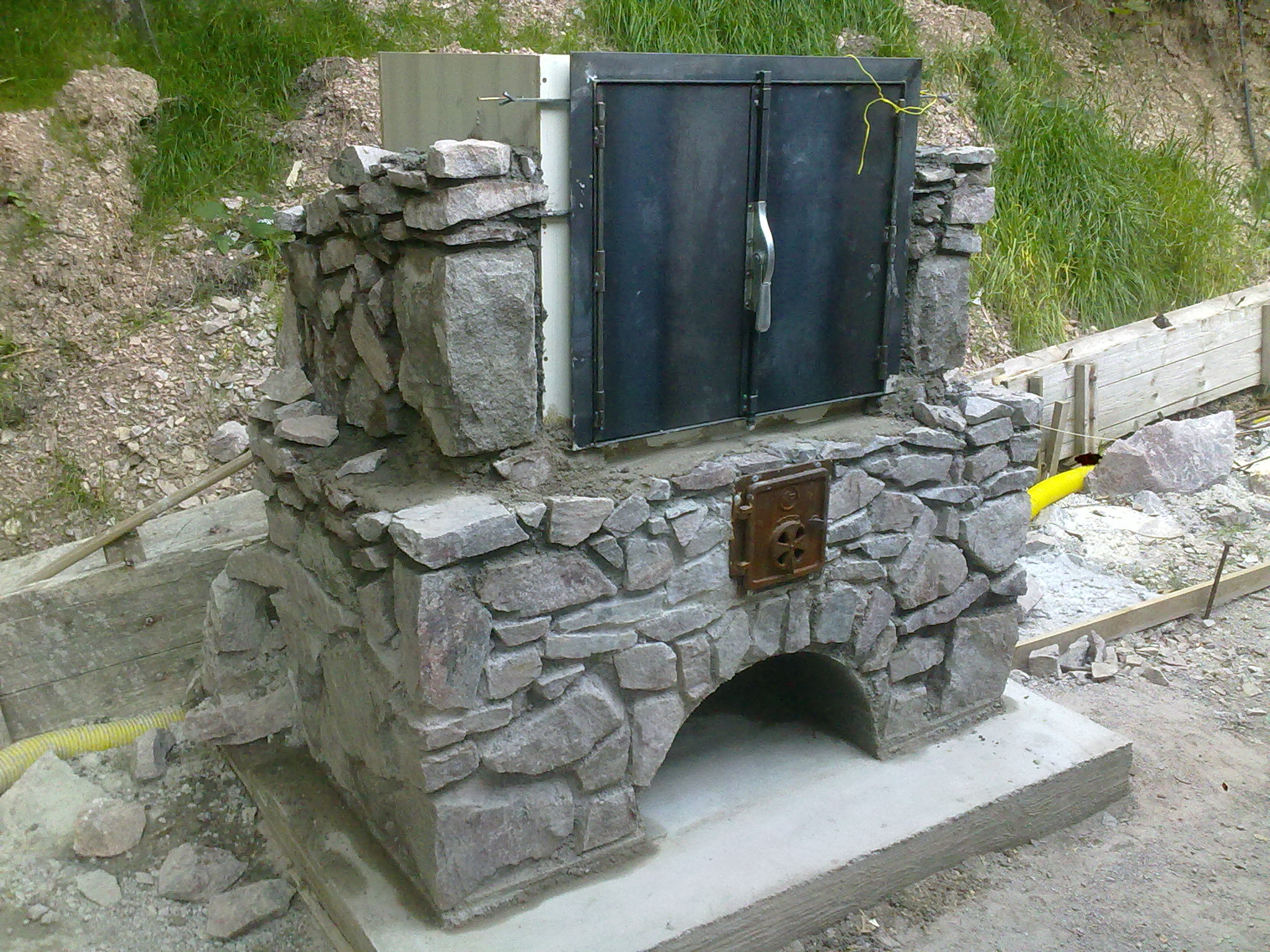

Tak trochu jsem pokročil, mimochodem dvakrát mi odešla míchačka :-)

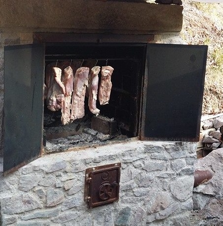

Taky bylo, nebo ještě je, 13 kilo :-). Poprvé ve zděné udírně, neskutečně dobře drží teplo. Mám tam… poslední
