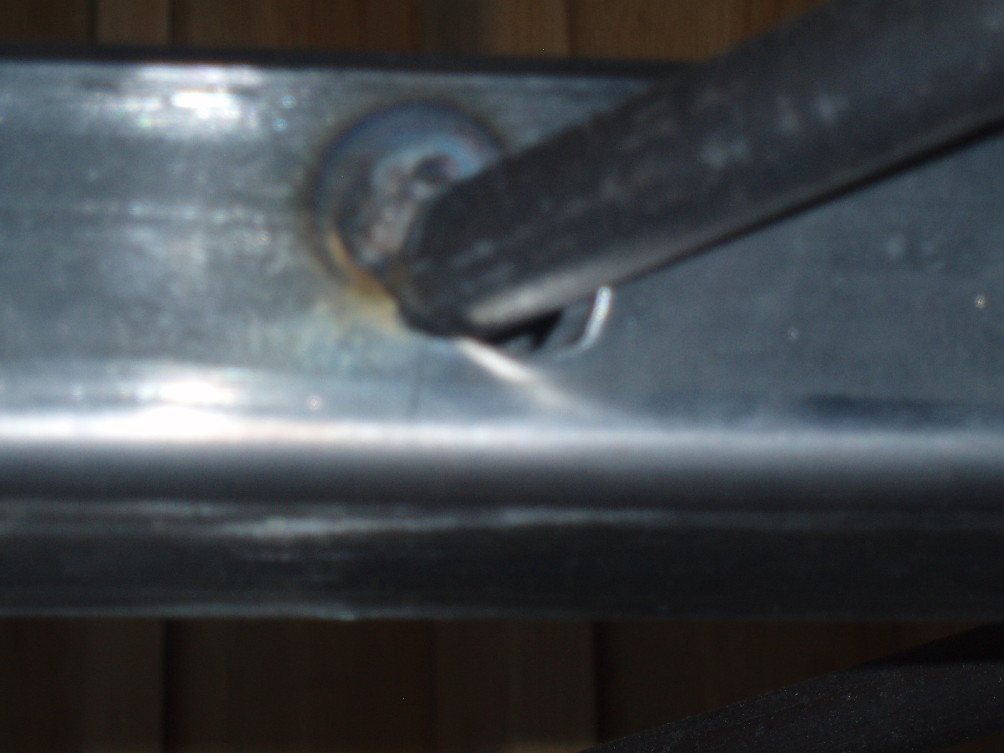

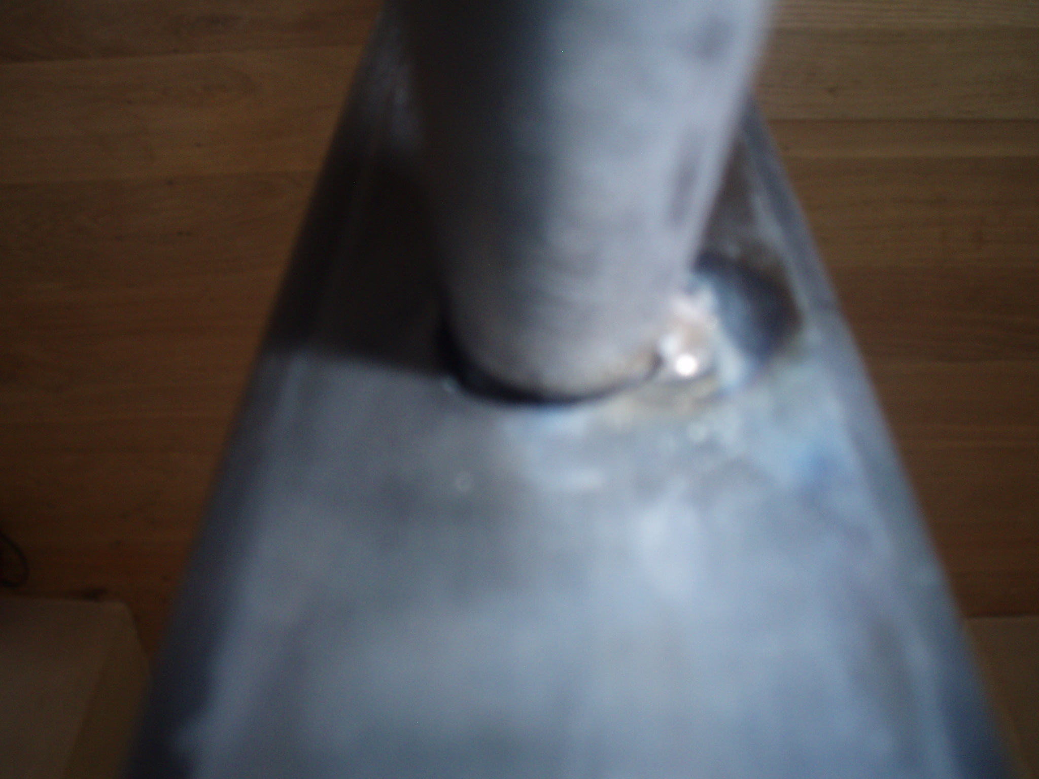

Dobrý den,chci se zeptat,jestli někdo neví čím zadělat díry v oceli,ale ne svářet,jestli na to něco existuje.je to okolo roxoru,který je bodově přichycený do jeklu.v jeklu je díra,do ní vložen roxor a kouskem přivařený,zbytek okolo roxoru bych potřeboval něčím zadělat a následně natřít,děkuji za radu
Polyesterovej karosarskej tmel.
Ale stejne bych to radsi zavaril.
http://www.ibarvy.cz/62%7C.d.512651.eprosin-t30-ep oxtmeltvrdp11-04-kg.html
http://www.alteco.cz/epoxidova-lepidla_3-ton-quick -epoxy
Oboje vyzkoušené, včetně opravy děr a promáčklin v autě. Oprava díry na autě - v místě díry bouchnout kladivem, aby vznikl důlek. Zaplnit eprosinem, po vytvrdnutí použít běžný karosářský tmel a sprej. Promáčknutý práh po sjetí z heveru. Promáčklina zaplněna přestříkána k nepoznání. Eprosin použit jako lepidla u roztržené toaletní mísy mrazem na chalupě. Drží už několik let. ....
3 ton používám všude, kde je třeba doplnit chybějící kousek materiálu, protože obsahuje plnidlo.
Jak píše Bahno...zavařit, bo až to zaděláš a perfektně natřeš tak to praskne.
