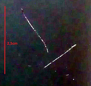

mám Lenovo ThinkPad Tablet se soft-touch úpravou zadního krytu. Bál jsem se odolnosti a už je to tady.
Dnes jsem měl tablet ve škole na lavici, došel jsem si na záchod a než jsem se vrátil, měl vzadu dva škrábance na fotce.
Bohužel je pod horní tmavou vrstvou světlejší, takže to působí jako pěst na oko, prostě je to první věc, co zaujme. Čím bych to mohl zakrýt? Povrch je matný, tmavě šedý. Nejde mi o odstranění rýh, těch se asi nezbavím, ale chtěl bych alespoň aby byly černé jako okolní povrch.
Za nápady mockrát děkuju.
Jen zatmavit? Přemázni to lihovkou.
To nechci. Zkoušel jsem ji na milimetr a dělá takové ty fialové odlesky, vypadá to divně.
edit: Vzal jsem to hodně zaschlou lihovkou co jsem našel a vypadá to dobře. Světlo se o to láme, takže to vidět je a bude, ale není to bílé. Díky moc.

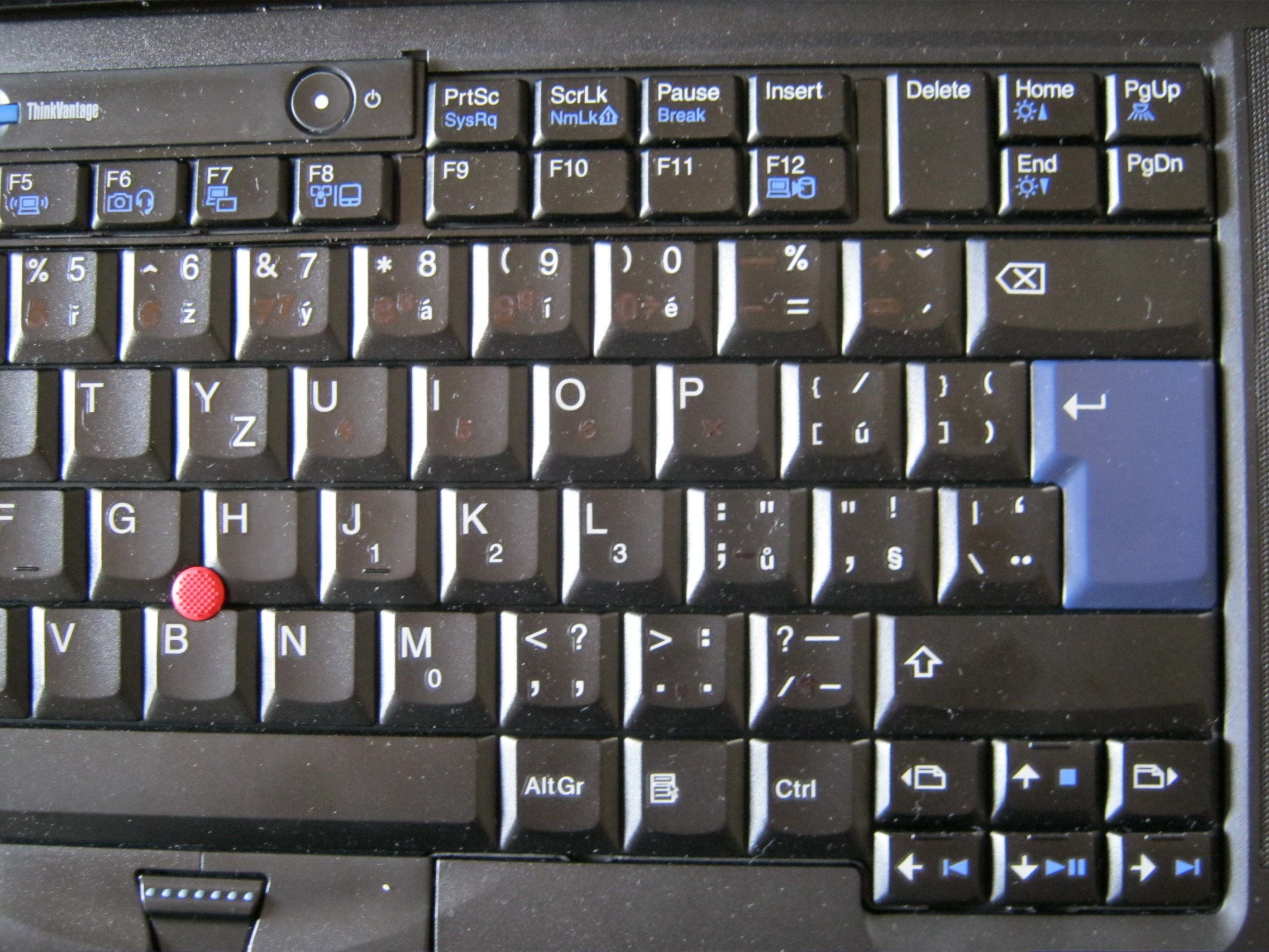

Některé tu fialovou hrůzu nedělají. Já mám vyzkoušenou nějakou co je označená pro CD/DVD (zamatlávám tím klávesy na NB).
