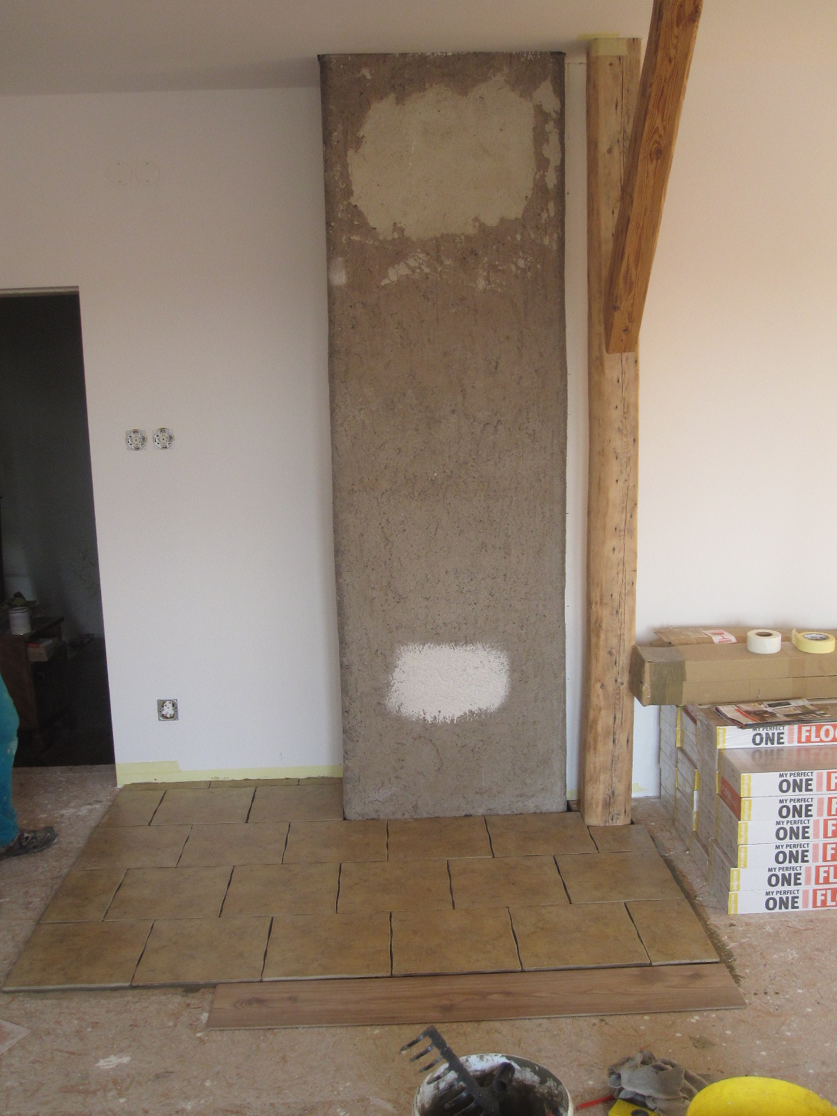

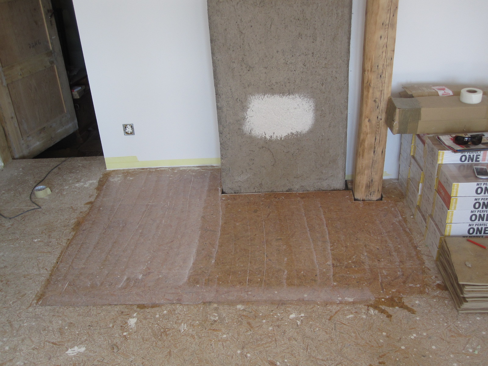

| Dobrý den, tak potvrzuji, drží to jako přibité.:-)
Takže ještě jednou: Použila jsem STAVLEP jako adh… Gába 05.06.2014 08:04 |
Takže ještě jednou: Použila jsem STAVLEP jako adhezní můstek a lepidlo FS31.
Díky, Gába.
