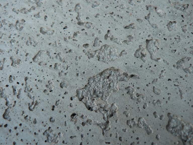

Tak jsem udělal ty stříšky , ale i když jsem beton hutnil co to šlo ( vibrační formu se nevyplatilo dělat ), tak jsou na povrchu díry. Potřeboval bych ten povrch nějak zarovnat. Příjde na to pak nátěr na beton + hydrofobizační nátěr. U penetrace S2802A je jedna z možností smíchání s cementem a tzv. pačokem beton natřít. Bylo by to možné použít , nebo radši něco jiného... lepšího. Zatím to je natřené hloukovou penetrací.
práve preto sa dáva tá chémia aby vytlačila vzduch už v miešačke a olej ako separátor sa používal v minulom tisícročí preto tie bublinky na debnení vybračná forma je tiež netreba stačí ak opreš príklepovku zo zlomeným alebo tupym hrotom o debnenie
ak máš po ruke alkoholika po dvoch dňoch abstinencie netreba ju ani zapínať
mňo... dik za radu, ale taková mě je úplně k ničemu
neviem čo chceš dalej robiť
skús pozrieť razený betón
Potřebuju to něčím přetáhnout... jakoby zatmelit. Koukal jsem na tohle http://www.denbraven.cz/zaklady-staveb/0695-finaln i-opravna-sterka-na-beton-quartz-final-19-cz179.ht ml. Nebo něco jiného. Jsou to betonové stříšky 90 x 22 x 3 cm.
To dělá i Soudal. Gletuje se do čerstvého, posypávali to cementem v sítku.
Tazateli už to asi nepomůže, ale roli plastifikátoru spolehlivě zastane troška jaru.
edit: tedy co jsem četl, třeba to je hovadina
No mám ještě zbytek tekuté lepenky, tak to s ní zkusím " zatmelit " ... přetáhnout to špachtlí, jen aby se zadělaly ty dirky, žádná vrstva na beton.
kus mrazuvzdorné lepidlo na obkladačky
