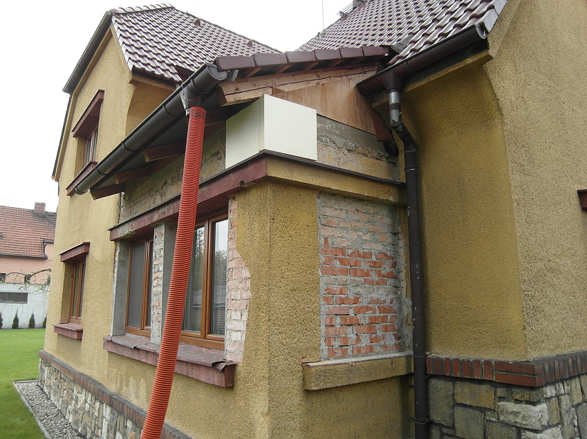

podbití střechy
Potřebuji poradit čím podbít přesah střechy, aby na to šla natáhnout omítka. Dřevo nechci protože se na celém baráku nevyskytuje. Potřebuji napodobit původní konstrukci

| Když je dřevo zakázané, tak vyřezat z polystyrenu, na objednávku vám přivezou tloušťku jakou chcete.… kejki 27.04.2012 22:37 |

| CETRIS desky, viz www.cetris.cz podbití 29.04.2012 14:37 |

| Vznikne báječná dutina pro vosy a sršně. Radši bych snesl výskyt dřeva než těch blanokřídlých hmyzů. čumil_old 29.04.2012 16:57 |

| nevidím rozdíl mezi záklopem se dřeva a třeba navrhovaného cetrisu. poslední kpz3 29.04.2012 20:10 |

Když je dřevo zakázané, tak vyřezat z polystyrenu, na objednávku vám přivezou tloušťku jakou chcete. Šlo by to i z OSB desek.
