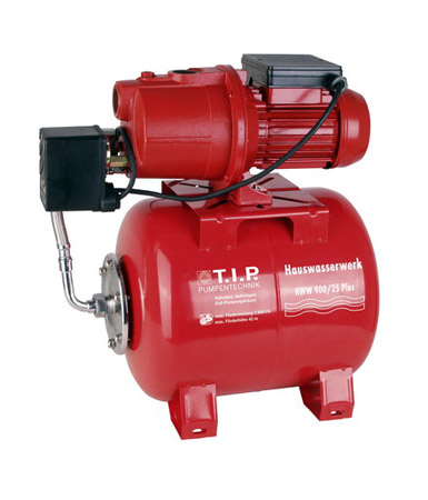

prosím moc o radu mám vodárnu . Hauswasserwerk HWW 900/25 PLUS problém je že mi praskl měch . už je tam nový ale bohužel teď si nevím rady jak vodárnu rozjet.. každý radí dofoukat ... je tam nejaký ventil kde se dá dofoukat? nebo poradil by mi někdo co bych měl udělat? předem moc díky za radu
Na zadní straně zásobníku, do kterého jsi dával měch je gumová krytka. Tu odstraň a pod ní by měl být autoventilek. Pumpou na auto nafoukej na předepsaný tlak dle návodu. Nahoře na čerpadle vidím šroubek. Ten odšroubuješ, čerpadlo zaliješ vodou. Zašroubuješ a pustíš.
