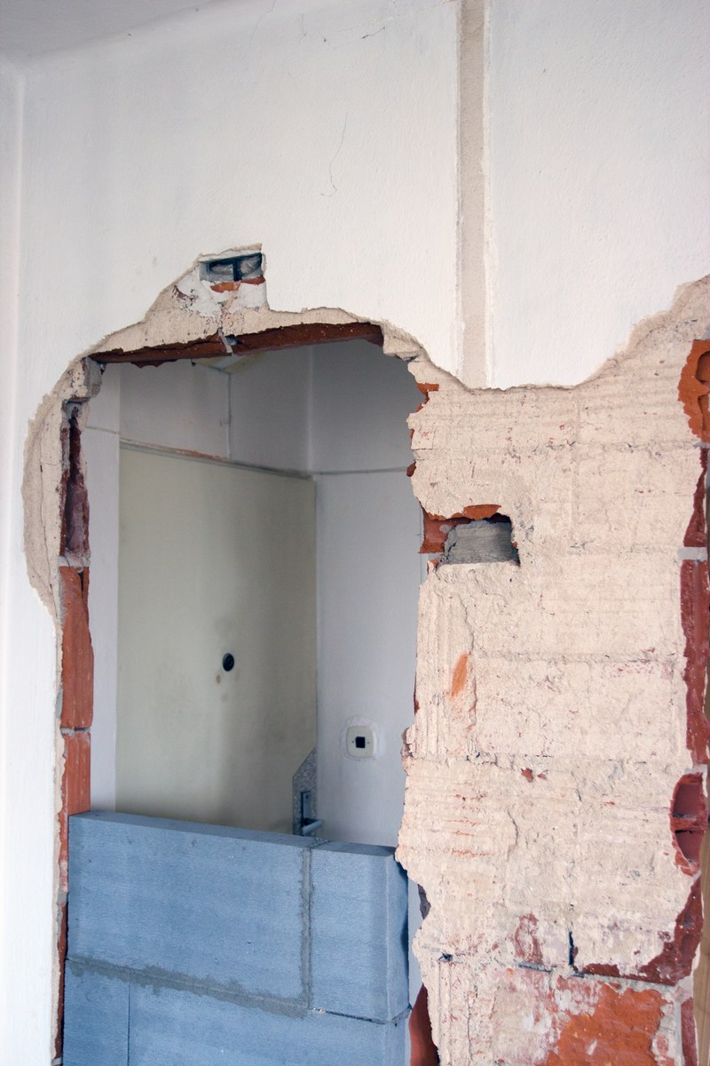

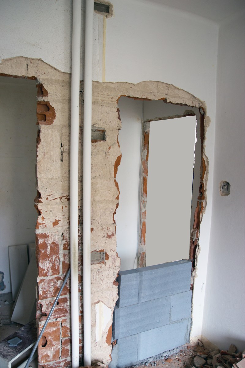

Dobrý den, rád bych Vás požádal o radu. Rekonstruujeme koupelnu v bytě a na zdi v horní polovině zůstala stará omítka a potřeboval bych poradit, jestli můžu starou omítku nechat a jen něčím vyrovnat zbytek zdi nebo by bylo lepší omítku seškrábat a udělat celou novou. Pokud by zůstala stará omítka, tak čím bych měl vyrovnat zbytek zdi která je z dutých cihel a pórobetonu. Na vyrovnaný povrch příjdou obklady. Děkuji!
Starou klidne nechat pokud je rovna,zbytek zaomitat. Jestli je to nejak znacne krivy tak je lepsi to obouchat cely a nove omitnout.. nad urovni obkladu stukovat(ale ne pres stavajici malbu) a tam kde budou obklady nechat jen hrubou omitku a na ni je primo lepit...
Stará omítka vypadá, že se loupe a jde lehce dolů a za druhé pod obklady v koupelně by to chtělo nahodit podle vodováhy.
Takže radím celou novou, kvalitní a přesnou.
záleží na tom, jestli je stará omítka rovná. řešil jsem doma něco podobného, křivota děsná, obouchat to nešlo, páč omítka byla tvrdší než duťáky pod tím. starou omítku jsem ošrábal a zpenetroval, pak jsem nalepil na zeď sdk, pro jistotu ještě nakotvil talířovejma hmoždinama na polyš a byl krásně rovnej podklad.
