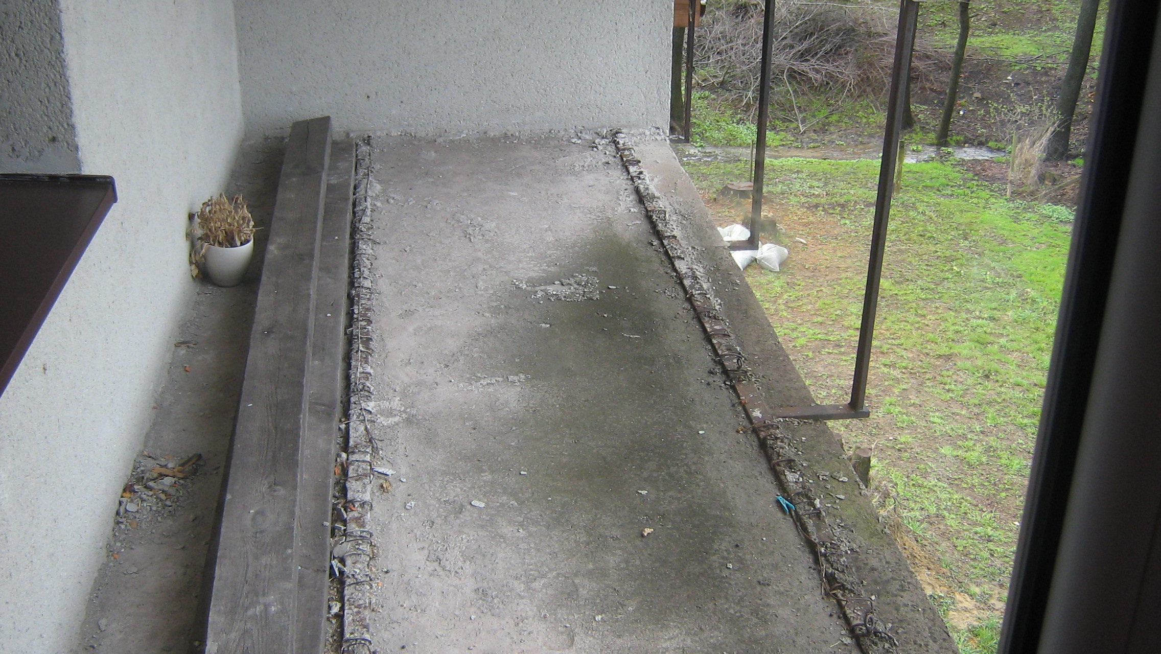

Dobrý den, chystám se při rekonstrukci domu na balkóny.Zajímalo by mě jakým způsobem udělat podlahy.V příloze posílám foto součastného stavu.Bylo by dobré srovnat podlahu betonem a potom použít něco na způsob uváděný panem Milanem zde? http://www.hasoft.cz/specialni-maltoviny/krok-za-k rokem/rekonstrukce-balkonu.php
Nebo by mi někdo poradil nějaké jiné řešení?
Děkuji.
pokud je pod balkonem vytápěná místnost, "projektoval" jsem pro kámoše:
očistit, srovnat nerovnosti vysprávkovým betonem či lepidlem, přilepením XPS 8-10cm, nalepením pěnou desky cetris, potažením folie (dodávala firma kvůli svaření) a dlažbu na terčích...
Omlouvám se , zapoměl jsem se zmínit, pod balkónem je další balkón.
pokud je pod baloknem další balkon, postupoval bych dle Hasoftu.

Ještě by mě zajímalo, u Hasoftu to vypadá všechno na milimetrové vrstvy.
Když bych chtěl tu podlahu zvednout řekněme o nějakých 5 - 10 cm tak bych měl postupovat jak?
Beton se mi zdá zbytečně těžký, takže i když není třeba tepelná izolace tak bych tam měl dát XPS?
Děkuji.
bofi, pokud zvednout tak EPS, nebo XPS. Podle místní situace.
