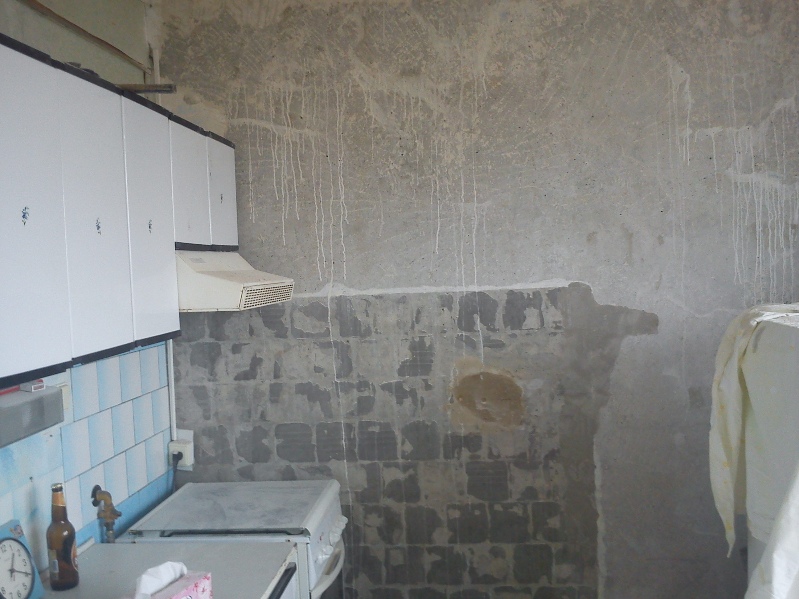

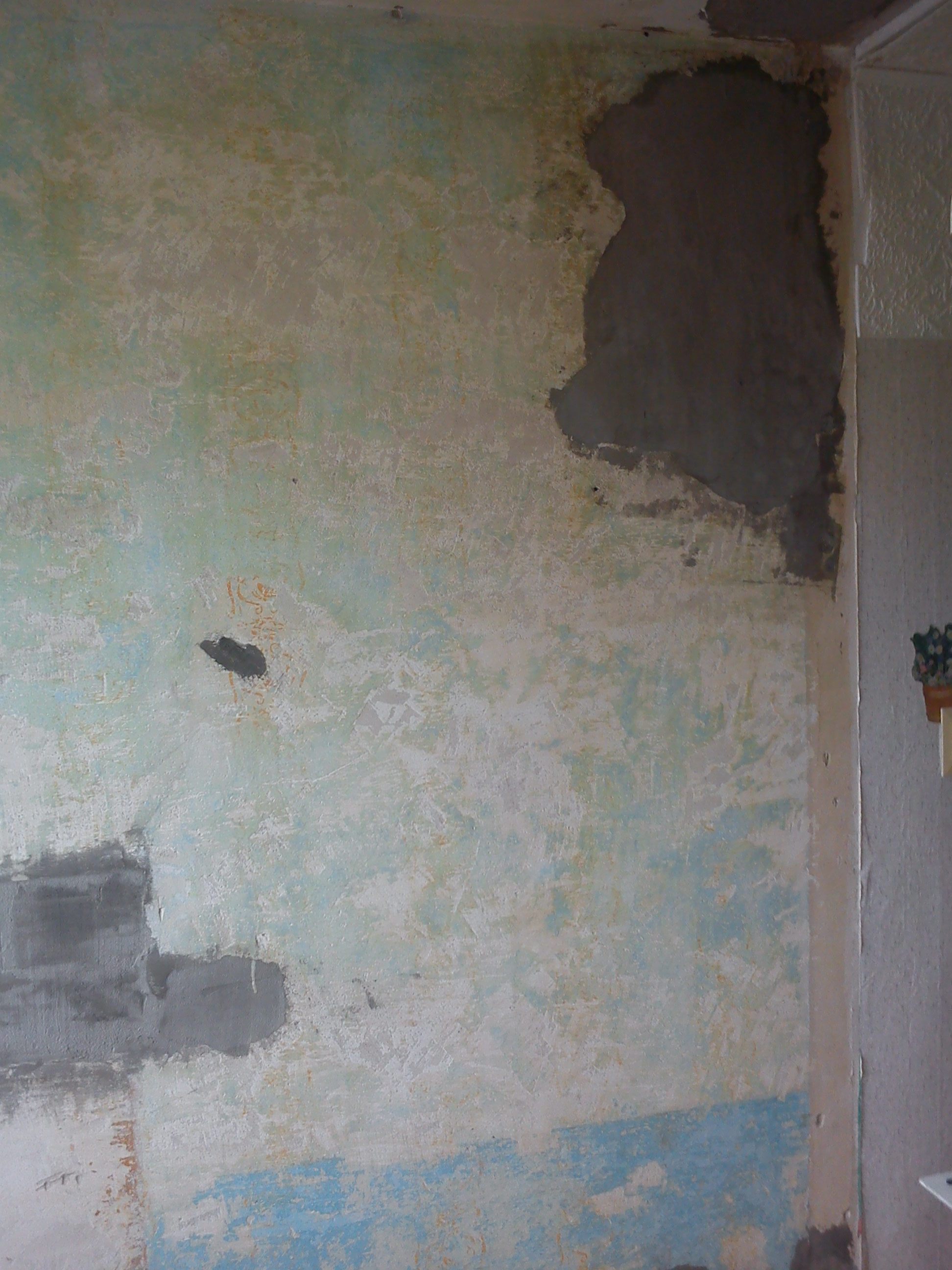

Dobrý den, začal jsem s rekonstrukcí kuchyně a chtěl bych vyzkoušet sádrové omítky místo klasické štukové. Jednu stěnu mám oškrabanou přímo na panel foto 1 a druhá stěna jen malba foto 2. Chtěl bych použít sádrovou omítku RIMAT 100DLP a stěny natřít před nanešením omítky penetrací - Disperze 2802A od Raab Karcher neboť ji mám doma a nevím zda je vhodná pod sádrovou omítku. Taky si nejsem uplně jistý zda to můžu použít na tu oškrabanou stěnu foto 2. Děkuji za Vaše názory či zkušenosti

Pouzit to muzes, ale pokud jsi sadrove omitky nidky nedelal a nechces to po vytvrdnuti cely brousit…

díky za radu a asi tedy zustanu u štuku poslední
