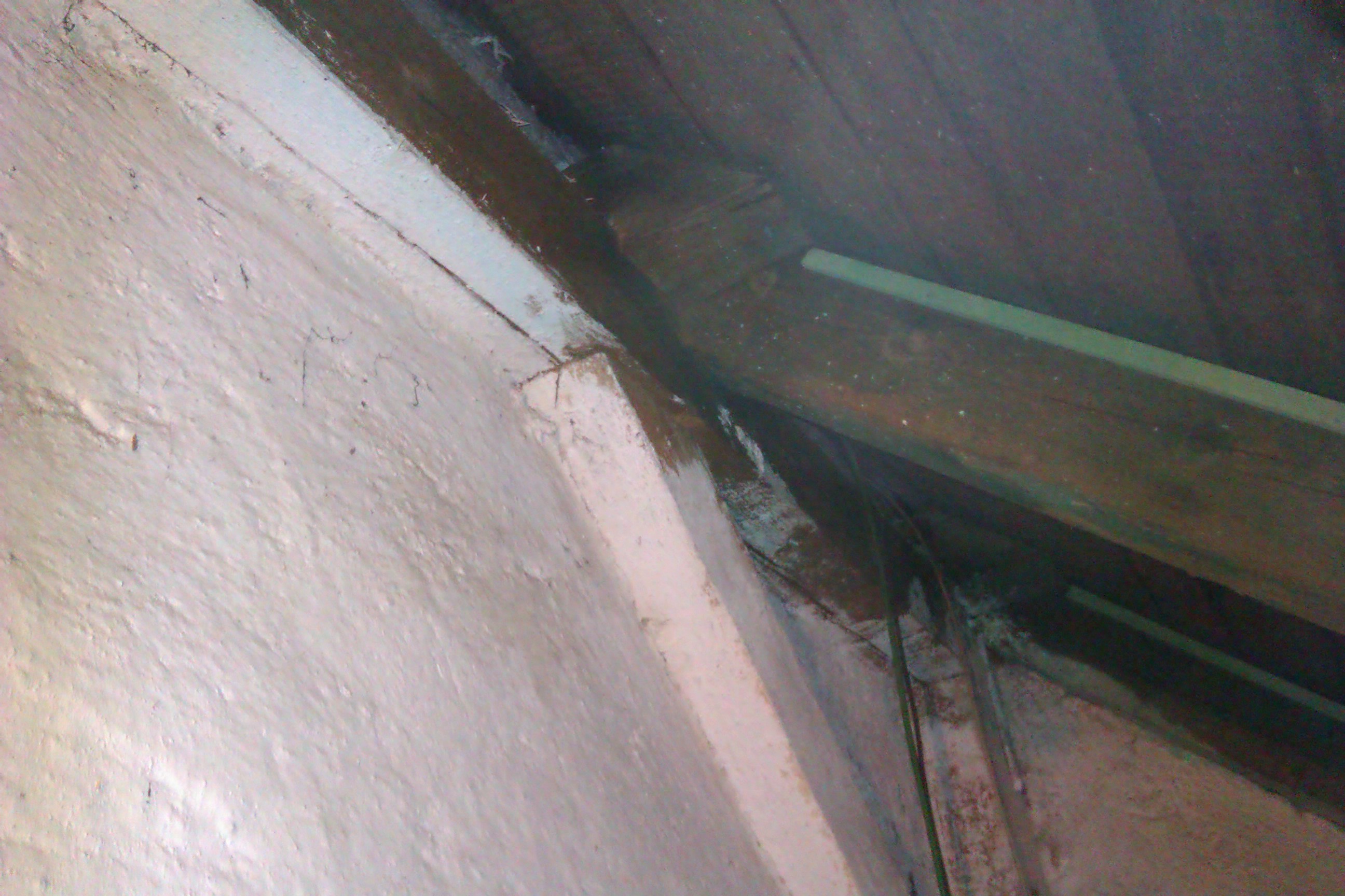

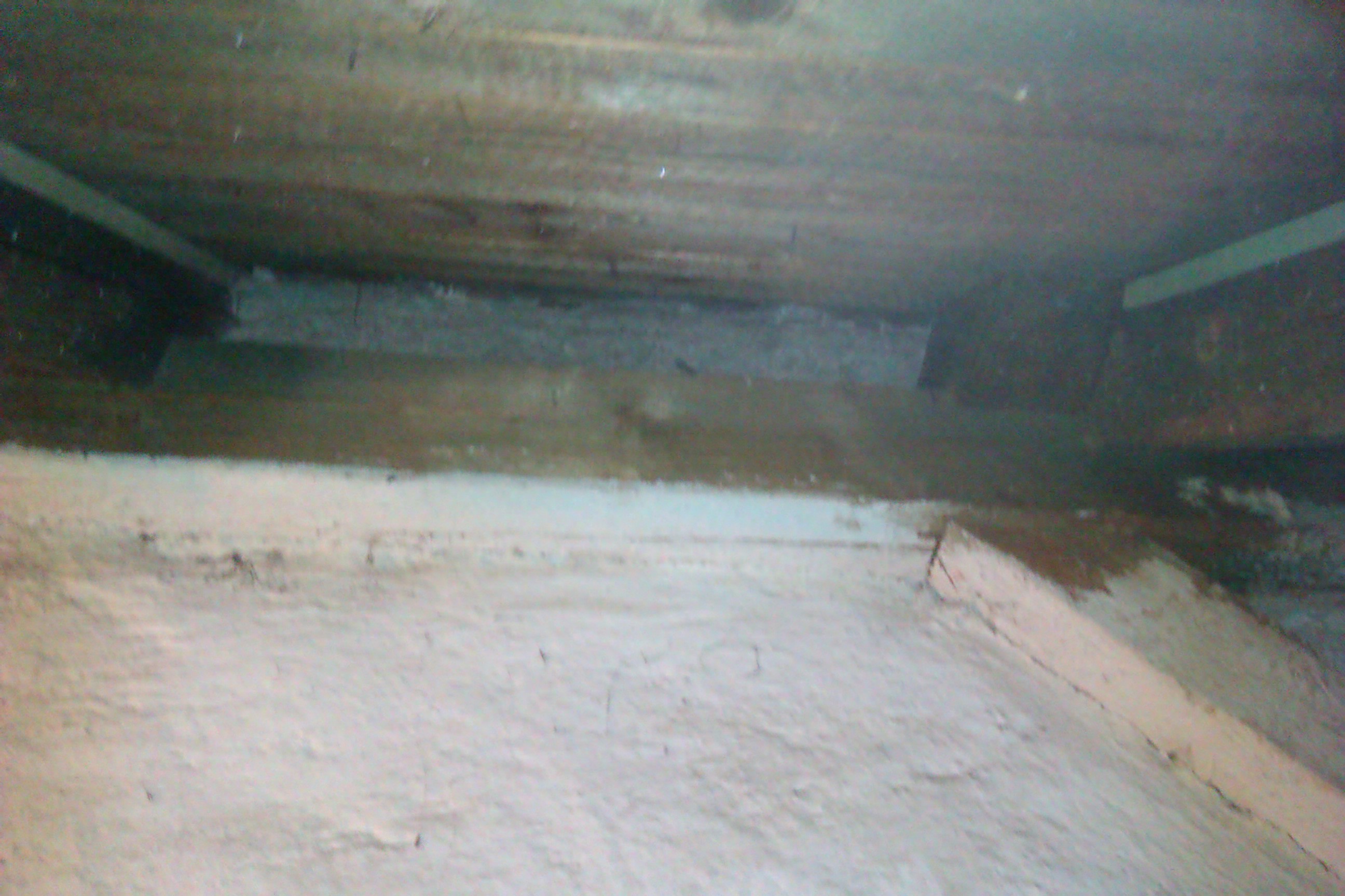

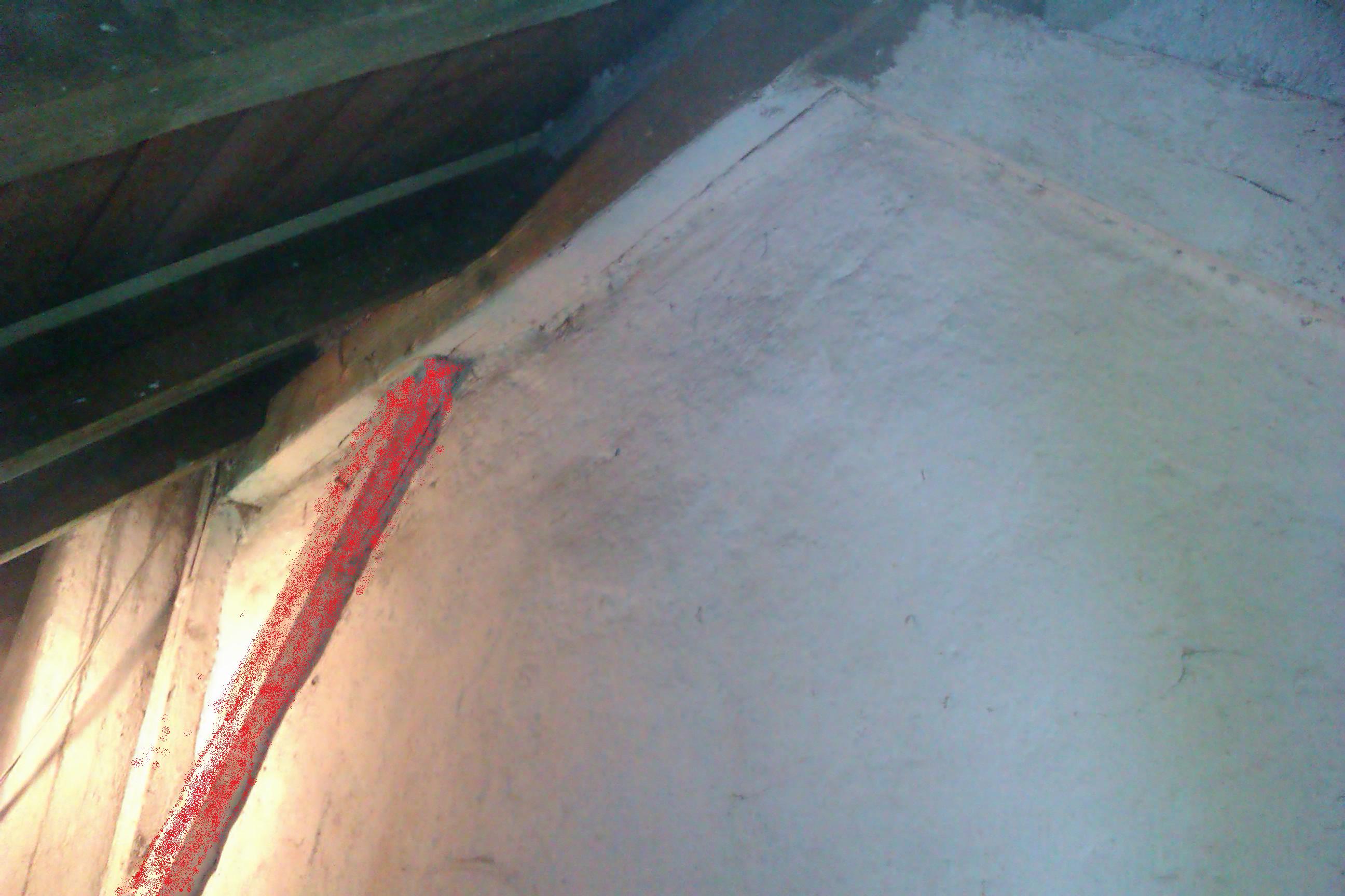

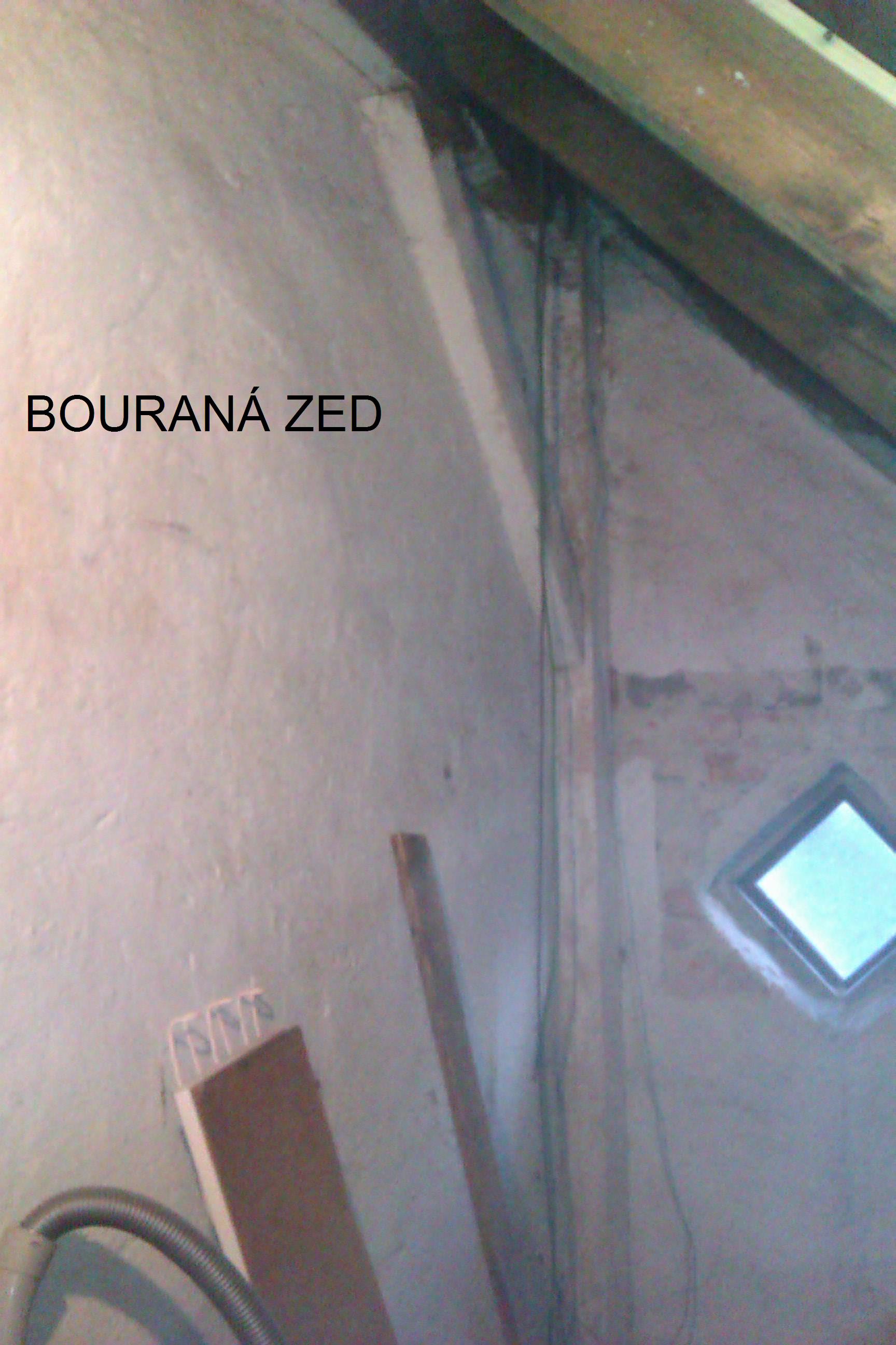

Dobrý den potřebuji poradit ohledně probouraní zdi.chci probourat zed s podkroví do pokoje,jde o sedlovou střechu!je tam nosný trám,který zůstane jenom bych potřeboval ten jeden co ho podpírá zlikvidovat(nevím jak se nazývá je označen červeně na fotce)
Chci se zeptat jestli se do toho můžu pustit bez obav nebo můžou nastat komplikace?případně jestli bych neměl v půdním prostoru přidat na trámy kleštiny.
Pokud máte s tímto někdo zkušenosti budu rád za odpověd děkuji.
Jak je ta zeď silná? To vypadá jenom jako příčka. Ten trám bych rozhodně ponechal. Ale počkej na náz…

To je vzpěra. Nechat tam. Zasahovat do krovu není žádná sranda. Z fotek toho moc nevidím, pozvi něja…

Ta zed je silná 14cm a je postavena až zatím trámem,kdybych oklepal omítku tak ten trám je venku.

Ta moc nosná nebude, pak zbourat nebude problém. Ale stejně bych to nechal zkouknout od statika, moh…

Ještě bych mohl dodat že ten trám má délku jenom 3m20 takže tam asi velké tlaky nebudou,o tom jsem t…

Neznám celý krov jak vypadá, to posoudí statik na místě. Tyto vzpěry takzvaně "zavětrovávají" krov,… poslední
