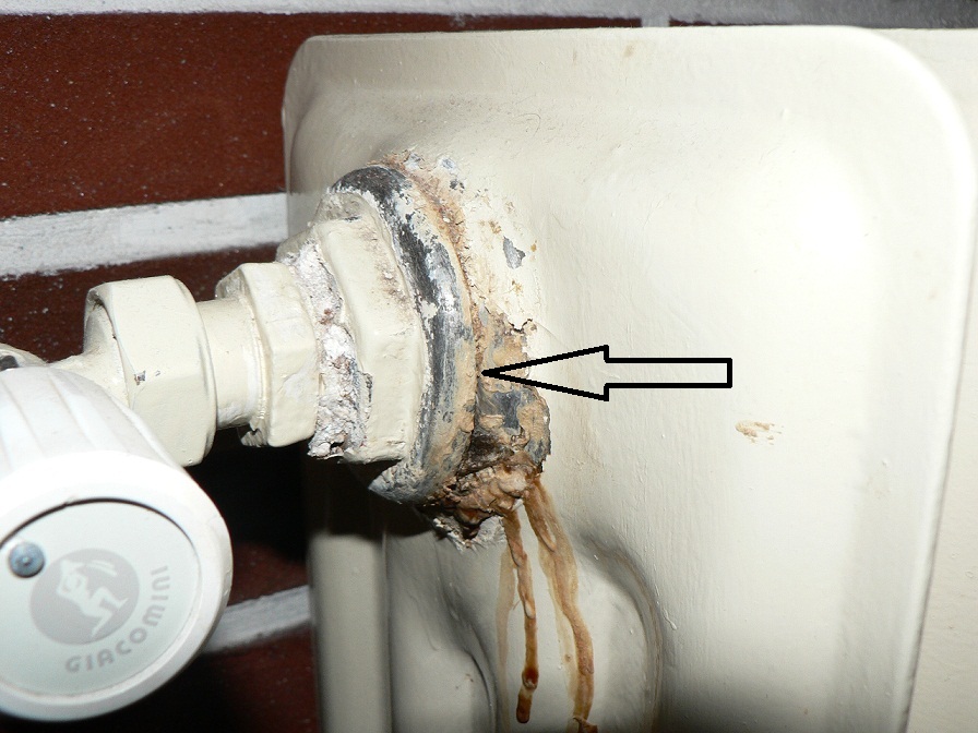

Zdravím, doma máme plechové radiátory. Několik jich začalo sáknout ve spoji mezi článkem a litinovou přírubou. Asi před 10 lety jsme dělali rekonstrukci topení a topenáři ty příruby utěsňovali konopím s fermeží. Jedna příruba se jim ale údajně protočila a museli ji přivařit. Říkali, že uvnitř tělesa je na nějakých plechových packách matice, do které se našroubuje ta litinová příruba.... a pokud se packy utrhnou, tak už příruba nejde ani povolit ani utáhnout....pak už jen přivařit. Známý ale říkal, že tam je pár závitů přímo v tělese a že se to nemůže stát.
Tak jak to teda je? Navíc jsem zjistil, že na to existuje normální fibrové těsnění. Tohle jsem zatím nikdy nedělal, tak si to chci trochu ujasnit, než se do toho pustím. Díky.

Tohle mně je jasný, ale potřebuju vědět úplně něco jiného viz.foto. Neteče voda ve spoji mezi články, ale mezi prvním článkem a litinovým šroubením, na který potom navazuje ventil, trubka... Jde mně o to, jestli tam je závit napevno v tělese článku, nebo jak říkali topenáři , že závity-matice je volně v jakési kleci ze vnitř článku a tudíž je možné utržení a protočení ještě úplně nepovoleného nebo nedotaženého šroubení.
Dobrý večer,je tomu tak,jak říkají topenáři.Závit uvnitř drží jen za plechové výstupky,povedlo se,že se to strhlo i při montáži nových radiátorů.Nyní bude třeba více síly a je velká pravděpodobnost,že to utrhnete,pak jedině zkusit odšroubovat jeden článek ,pokud to půjde a radiátor přesadit na úchytech a připojit.Ale připravte se na to,že to nepůjde povolit ani uvnitř u prvního článku.Potom jedině přivařit čílko s mufnou natvrdo a připojit,nebo radiátor odpojit a stávající čílko dokola zapájet mosazí.
Díky, teď už mám jasno... a na to případné zapájení mosazí, stačil by propan-butanový hořák?
to bude asi málo, je to moc matroše
