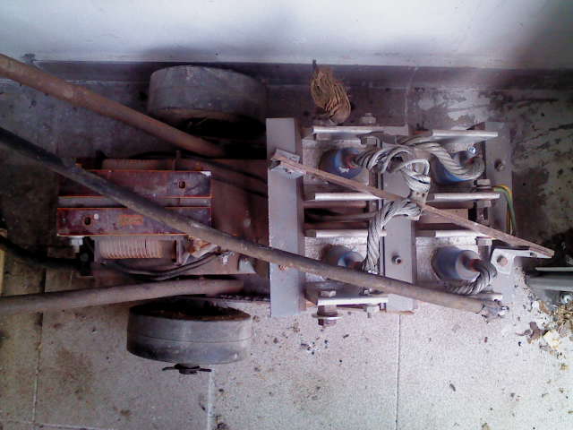

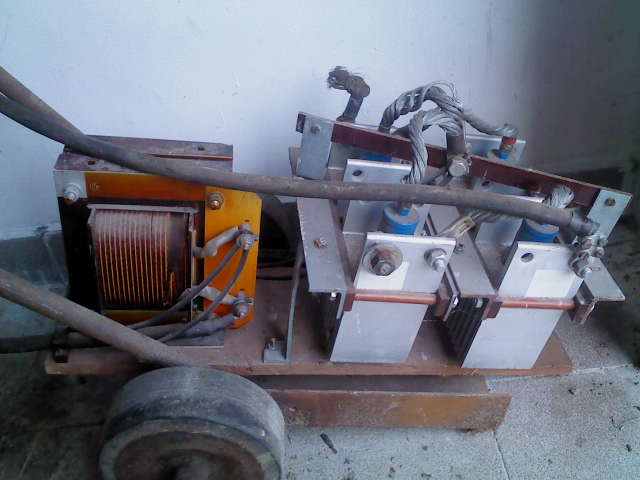

Nemám teda moc podle čeho odhadnout měřítko, ale přijde mi to trafo dost malý, nebude to jen na tenk…
JoDiK 05.04.2012 22:22
JoDiK
No podle mě tam asi minimálně chybí tlumivka. index.php
Vaclaf 05.04.2012 22:48
Vaclaf
já bych řekl, že je tam tlumivka dosti velká ;-), koukni se, jak a od čeho jdou svářecí kabely...
Uroboros 05.04.2012 23:11
Uroboros
Jaké máš elektrody? Na střídavý nebo stejnosměrný proud? Jsou suché? Mrkni na invertory. Hmotnost m…

Podle mě jestli ti to nechytá oblouk tak máš nízký nápětí a nebo vadný elektrody (mokrý a nebo jsou…
watta97 06.04.2012 06:24
watta97
to jsou mi zase informace... AC elektrody na DC fungujou vždy, napětí by mělo být aspoň 60V a pro ba…
Uroboros 06.04.2012 06:40
Uroboros
AC elektrody na DC sice fungujou v naprosty vetsine pripadu, ale ne na kazdou polaritu - i kdyz to b…

ježiši né 30V ale 60V mám tam 60V stejnosměrnýho já se zpletl :-) :-) :-) mám tam usměrňovač s dioda…

Zkus to nafotit, pro zajimavost. Tohle paraelni spojovani diod funguje malokomu, i kdyz 10 rekneme 6…

už mi to funguje asi 3 roky a nikdy s tim problémi nebyli :-) a nafotit to bohužel nemohu protože to… poslední
