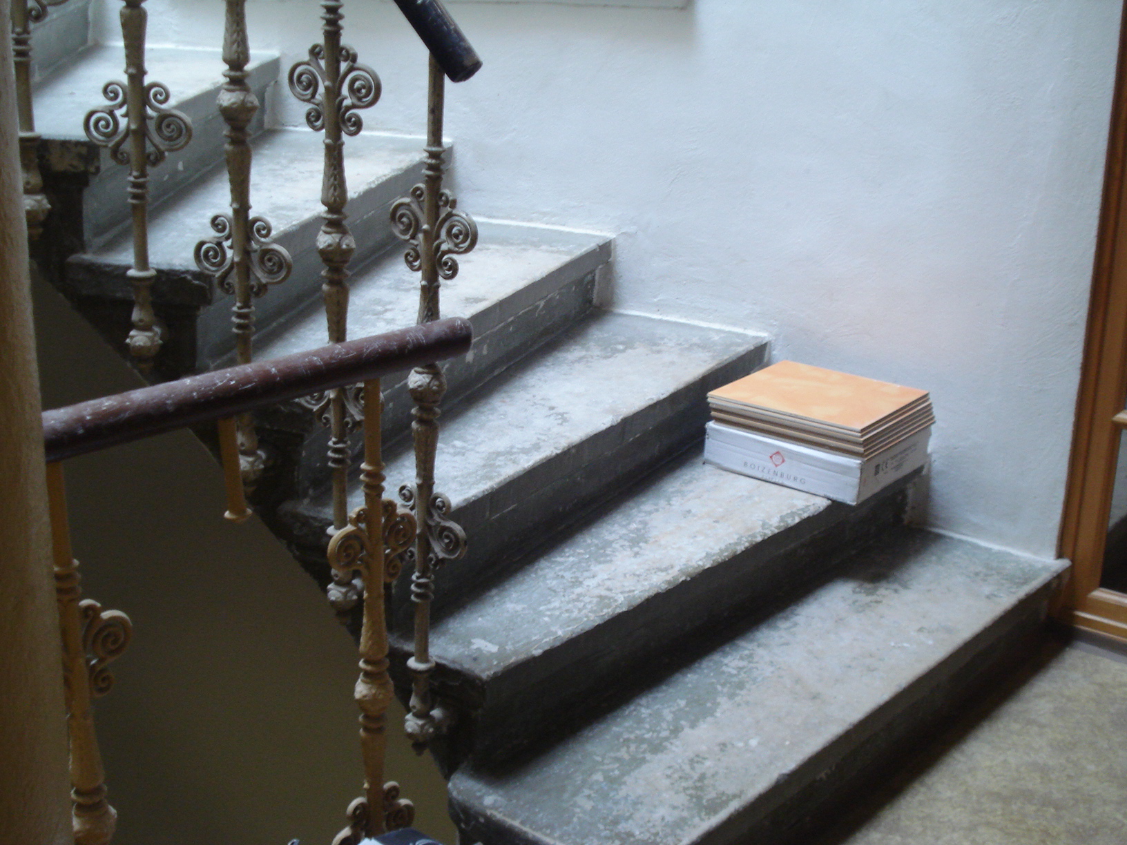

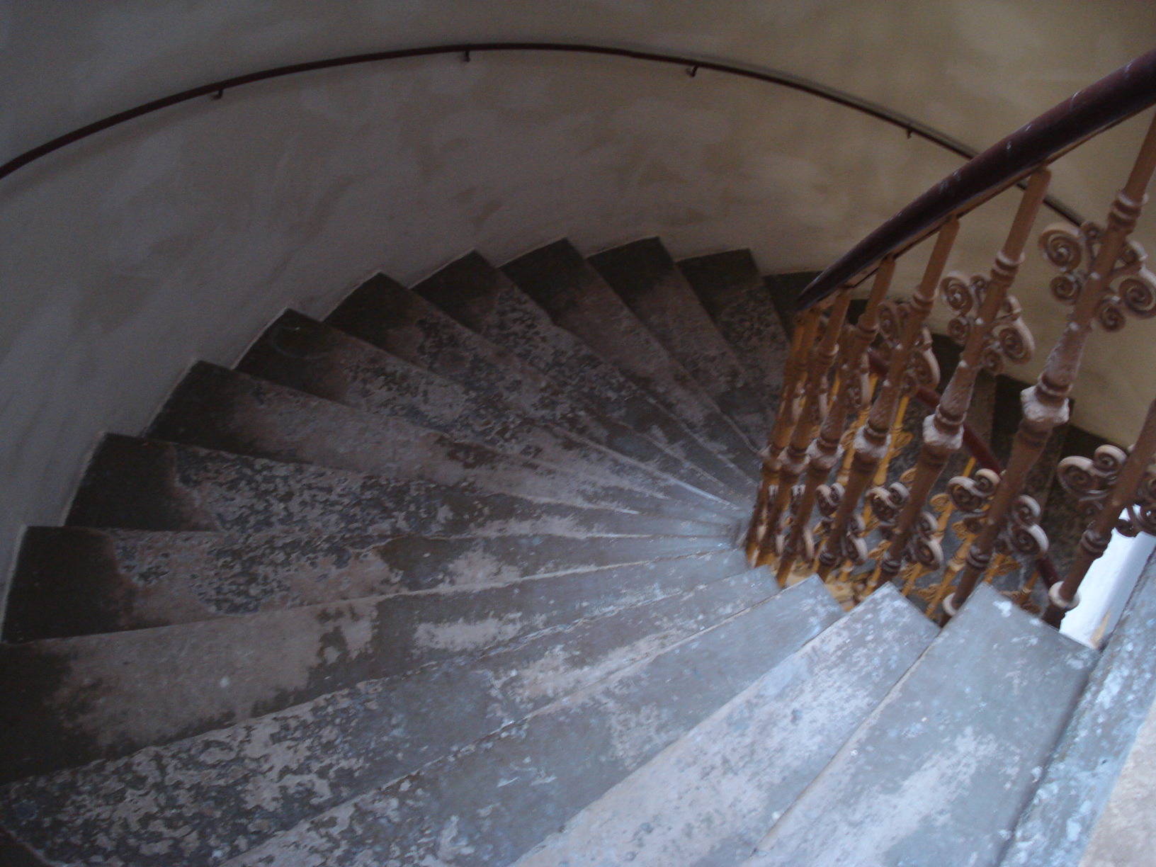

Ahoj prosím o radu jak odstranit blíže neurčenou barvu na schodech z 17.stol. z opuky ? Zkoušel jsem odstraňovač nátěrů co se napatlá nechá 10min. a pak to má jít, ale to nefunguje. Horkovzdušnou pistolí to taky nejde a drátěné nástavce na vrtačku taky nefungují.Barva se jenom zpeče. Co s tím? Chtěl bych to natáhnou maltovou směsi PETRA C na kámen, ale nesmí tam být ta barva.

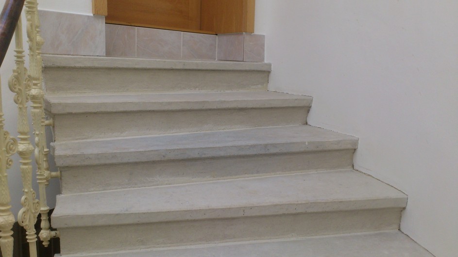

Třetí obrázek je jak by to mělo vypadat

já jsem odstraňoval barvu z betonové podlahy rozbručovačkou s diamantovým kotoučem(taky jsem zkoušel hořák,odstraňovač nátěrů a drátěný hrníčkový kotouč - bez úspěchu).Místo po místu jemně jen barvu a sem tam trochu do betonu.Nevýhoda že se trochu více práší a jde to pomalu.Na to potom duvilax a může se obkládat,omítat aj.
A je to barva? Na fotkách to vypadá jako by to bylo gletovaný cementem. Ale asi to opravdu bude na nějaké broušení a fůru prachu. Možná zapůjčit něco se silným odsáváním.

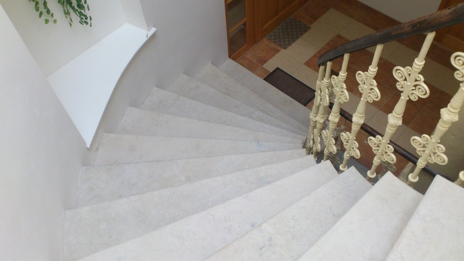

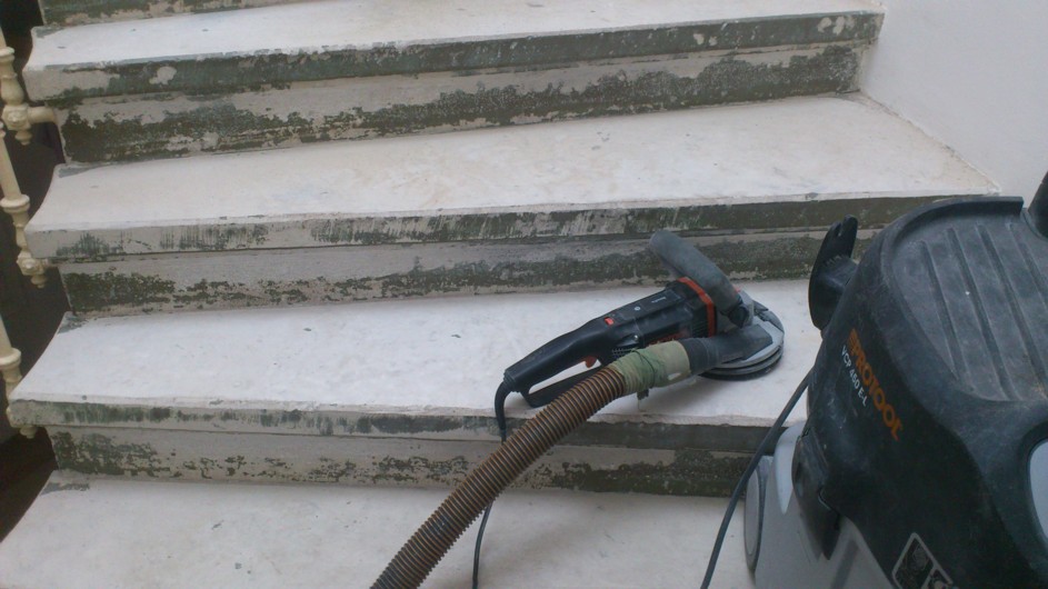

Sice to trvalo trochu déle, ale povedlo se
Bruska na beton, jehlový oklepávač + kvalitní odsávání.
