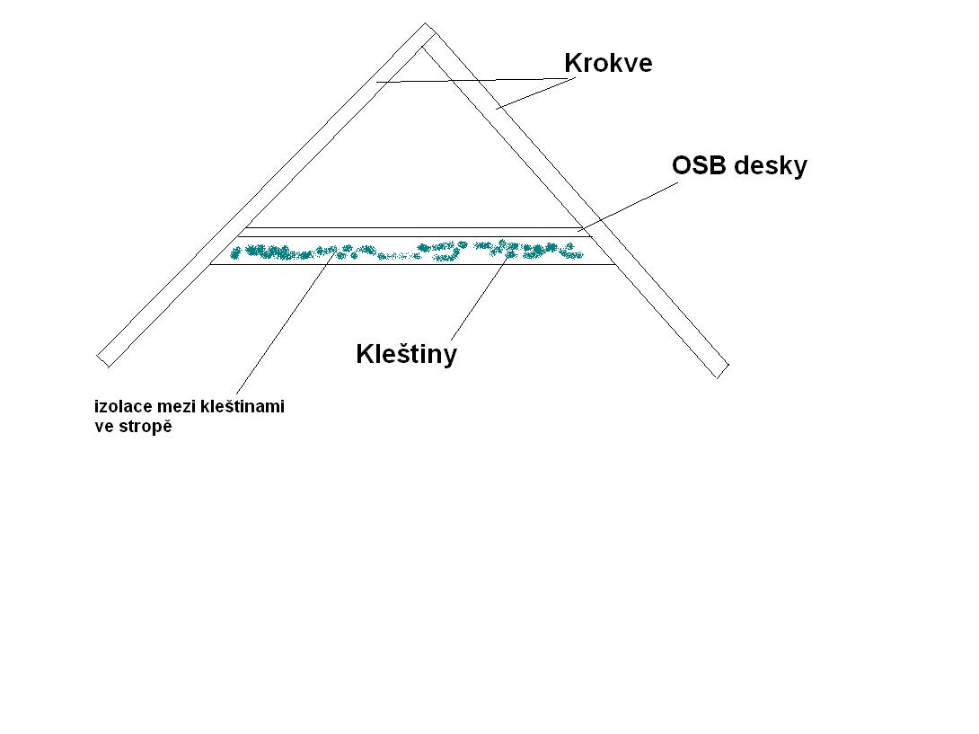

Dobry den,
muj domek ma sedlovou střechu. Na pude planuji udelat 2 pokojiky pro deti. Naplanoval jsem si, ze se udela falešný strop na kleštinach, ktere spojuji krokve ve tvaru pismena A. Mam naplnovane nastrikani strechy i stropu izolacni penou.
Uz jsem se chystal vyrazit pro OSB desky, kdyz jsem si vzpomnel, ze vlastne uplne nevim, jak by to melo byt s vrchnim zaklopem. Predpokladal jsem, ze na klesiny dam OSB desky a na ne se ze spodu nastrika izolacni pena.
Bude to takto stacit nebo jeste musim mzi klestiny a OSB desku nebo nad OSB desku dat nejakou folii, izolaci, ci neco jineho? Jedna se mi to tom, aby za chvili neresil shnile OSB desky na kterych je izolace a musel bych vyhodit OSB desky i nastrikanou izolaci.
Diky za radu.

Petře, to myslíte vážně? Vy si koledujete o problémy. Váš postup je špatný. Jděte do osvědčené klasi…

Proto jsem se radeji zeptal driv, nez budu vymyslet uz vymslene. Takze bych mel dle obrazku na klest…

kontralatě, latě, tašky - vznikne odvětrávací mezera, aby páry mohly odcházet.

kejki, pokud ale bude prostor tak jak namaloval, musí být odvětrání v hřebenu. To kontralatě neřeší!…
Takze bych mel dle obrazku na klestinach mit difuzni kontaktni folii (cerveno bila vrstva)?
Na folii se ze spoda nastrika izolace (icynene). Z ceho se sklada vrstva nad cervenobilou vrstvou (folie) a nad latemi? Ta vrstva s prelozenymi asi prkny?? Z ceho vrstva sklada? Drevena mrizka nebo snad osb desky??
