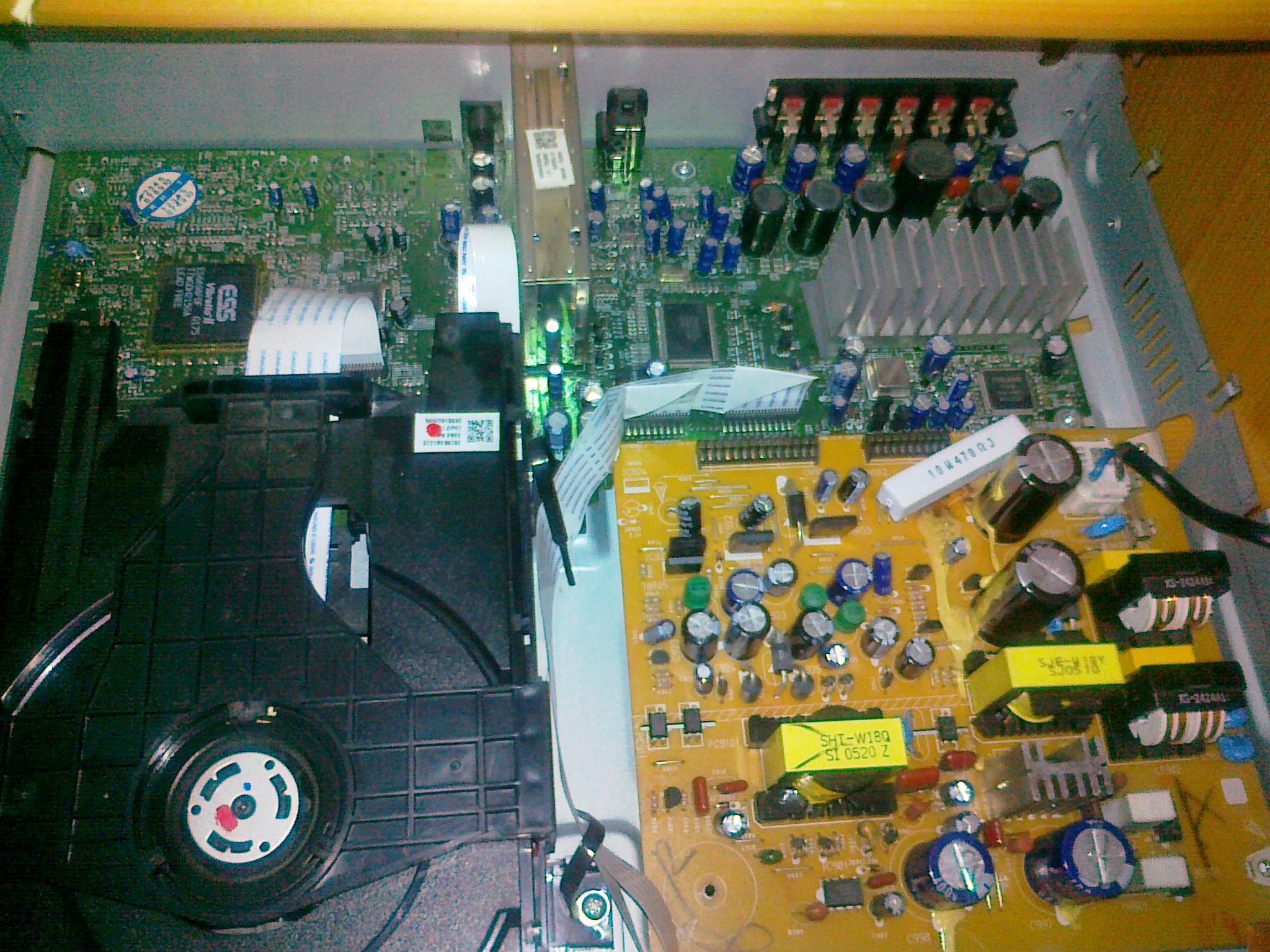

před nedávnem mi začalo blbnout domácí kino (LG) cca 5let staré. Sem tam mi začal vypadávat zvuk, škvrčelo to nejdříve, pak se zvuk po chvíli úplně ztratil, někdy se hned i znovu sám od sebe rozjel. Tak jsem ho otevřel a juknul mu na vnitřnosti. Zjistil jsem, že je povolený rezistor (zřejmě teplem?). Vyměnil jsem ho tedy za úplně nový a pořádně přiheftnul. Ovšem teď zvuk zas jde jen cca 10min a pak se zase ztratí. Ve vnitř je vše připájené jak má a "nelítá".
Už nevím co s tím je.. byl jsem kousek od toho to rozflákat o zem
Nevíte někdo něco, jak na to (krom Jiřiny Bohdalové):)? stalo se vám totéž?....

No mě to taky dělá ale já mám jen hifinu , taky sem se tommu podíval na střeva a zjistil jsem že se přehřívá čip , skus se podívat na ten čip za chodu ale opatrně pálí jak čert

K otázce: zkusil bych odpojit postupně repráky jestli není některý vadný.Nebo vyskoušet s jinými reproduktory.Ale mohlo odejít cokoli, třeba koncový stupeň, něco ve zdroji....Takhle na dálku se to těžko opravuje.
edit:dělá to jen při přehrávání dvd nebo i v režimu AUX (jiný zdroj zvuku?)

K věci. Mohl odejít koncový stupeň; v těchto přístrojích bývá tvořen jediným integrovaným obvodem a už třeba nemusí ho jít sehnat. Nemluvě o výměně - i když průměrně zdatný bastlíř by to měl umět.
Domácí koni bych po důkladném otestování s jinými reproduktory odvezl do sběrného dvora; na aukru se AV receivery a DVD přehrávače přehazují vidlemi.

Andre86 - prohlídni si pořádně plošňák ze strany spoju, jestli někde není tmavé místo - opálené. Potom součástky v okolí tohoto místa. Mohlo se něco zničit teplem. Potom zkontroluj všechny elektrolity, jestli nejsou nafouknuté. Bylo by vypouklé to hliníkové kolečko na vrchu kondíku.Pokud najdeš takový, tak vyměnit. Kontroloval jsi studeňáky? To je nejlepší pomocí lupy. Ony tyhle desky když se pájí přes pájecí vlnu, tak tam kolikrát moc cínu nezůstane.
Díky...juknu na to ještě jednou pořádně a pak dám echo jak to dopadlo!
